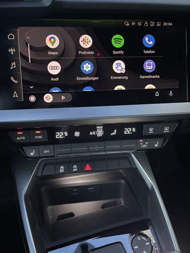

@hirsch.w schrieb am 6. April 2022 um 19:37:38 Uhr:
Um mal mit dem Märchen Android Auto Wireless aufzuräumen:
Es geht in meinem A3 8Y Baujahr 08/20 nachdem ich es codiert habe. Also nichts von wegen Hardware ist ne andere.
Danke für die Info!
Natürlich wollen wir jetzt alle wissen, wie du das gemacht hast 😁
OBDeleven als Hardware.
Alles im Steuergerät Infotainment (Anpassung):
5Ghz-WLAN sollte man freischalten.
Und man sollte Google android auto von „USB only“ auf „Ein“ stellen unter Function configuration connectivity.
Außerdem hab ich unter „Smartphone Konfiguration“ „Google Android Auto Wireless“ auf „Ein“ gestellt.
Danach raus aus dem Auto und mal 15 Minuten warten (absperren - Busruhe oder so).
Dann konnte ich verbinden.
Ist zwar ab und zu so, dass ich erst am Smartphone noch zu Android Auto muss, weil er sagt „Bluetooth-Verbindung fehlgeschlagen“ - aber hey: für das, dass immer wieder gesagt wird es ginge nicht ??
Achja und übrigens: keine Gewähr, wenn irgendwer dadurch irgendwas schrottet oder in die Werkstatt muss, weil er irgend ne scheiße gebaut hat. Kann jeder für sich entscheiden, was er macht.

Mit dem Update 3620 funktioniert nun wireless AA. Das Handy wird warm und hat höheren Akkuverbrauch, egal ob man AA nutzt oder nicht. Man kann es ja in die Ladeschale legen, wird einfach noch wärmer.

Also Update von mir habe soeben über OBDApp die 5Ghz freigeschalten und bumm hat er mich auch gleich Wireless mit AA verbunden. Klappt wunderbar

Wenn ich es richtig verstanden habe, dann reicht es ein Update auf 3620 zu machen..
Nix mit zusätzlichem gepfusche über irgendwelche dongles oder Programmierungen via OB-Schnittstellen
@Audiriiitz schrieb am 8. April 2022 um 11:58:59 Uhr:
Richtig. Bei mir wurde letzten Montag auch das Update auf 3620 gemacht und danach war bei mit auch Android Auto Wireless möglich. Ganz ohne weitere Einstellungen oder Anpassungen.
