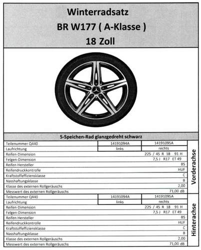

Hi, vom Händler bekomme ich für meinen CLA C118 Winterräder von der A-Klasse,
siehe Anhang. Hier sieht man auch die Dimensionen etc., Stichwort Zubehör 🙂
Es scheinen also die gleichen Rad-/Reifenkombinationen zu passen.
Image2019-06-21-114112-7

Bei deinem Anhang würde ich mal den Händler fragen wie er 18" Reifen auf 17" Felgen montieren will?
(225/45 R18 91H auf 7,5J R17 ET49)
