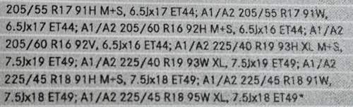

Huhu, ich brauche Hilfe mit den Winterreifen.
Meine alten Winterreifen 16" ohne Sportbremse kann ich auf dem MOPF nicht mehr fahren, nun bin ich nicht sicher, welche ich mit der Sportbremse U28 und AMG Paket fahren darf.
Werde aus dem COC nicht ganz schlau ... :-(
A1774011200 205 55 r17 sind die zugelassen ?

Die COC-Papiere sind dafür garnicht notwendig. Schau dir die Felgengutachten von MB an. Kurz: Geht nicht mit Sportbremse.
https://www.kunzmann.de/.../...-klasse-w177-original-mercedes-benz.htm
Jau, Danke für den Tip, aber welche sind denn zugelassen ?
Wo kann ich die finden, ohne den Händler zu malträtieren, sondern nur euch ;)
Ich habe die Sportbremse U28, nicht U29, ist das ein Unterschied ?
Filter mal bei Kunzmann die Kompletträder nach W177. Alle 18“ Felgen (ohne A35/45) sollten gehen.
https://www.kunzmann.de/.../?...
Hier gibt es eine Liste mit verfügbaren Radgrößen.
https://www.kunzmann.de/.../...30768,BR1770_Kompaktlimousine_00-19.pdf
U28 steht für verstärkte Bremse. U29 für Sportbremse.
