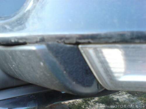

An meinem Golf (4-Türer) kommen an der Fahrertür ab einer Geschwindigkeit von 150 km/h Windgeräusche aus dem Bereich zwischen Türverkleidung und Seitenscheibe. So ziemlich genau hinter der roten LED vor der B-Säule. Sobald ich den kleinen Spalt mit einem Finger abdecke, ist das Geräusch weg. Es kommt mit Sicherheit nicht von der Türdichtung, die ist ok.
Hat jemand ähnliche Probleme bzw. eine Lösung? Mein Händler hat schon einiges versucht, leider ohne Erfolg.

Also bei mir ist es der Spiegel, habe ich heute mal testen können. Morgen klebe ich einige Stellen davon mit schwarzen Isolierband ab, um zu gucken wo es genau ist. Nervt auf Dauer richtig, gerade wenn man soviel Autobahn fährt wie ich!!!
Im Link von mir ist doch erklärt welcher Spalt veranwortlich ist. Die Stelle ist auch an dem Flies welches VW verarbeitet hat zu erkennen nur scheint die VW Lösung eben nicht ausreichend!
Das ist mir schon klar, nur ist dort "kein" Bild von der betreffenden Stelle zu sehen. Weder mit dem IE8, noch mit dem GoogleChrome! Von daher kann ich nur ausprobieren wo die Stelle ist ohne den Spiegel zu demontieren.
Am Spiegel bin ich dann fündig geworden, als ich die Spalte zwischen Spiegelgehäuse und Umgebungsleuchte am Spiegel abgeklebt hatte.
Ich habe dann die Leuchte am Spiegelgehäuse ausgebaut und die aufgeklebte Gewebeabdichtung durch einen ca. 1mm dicken Moosgummistreifen ersetzt. (Wird sofort klar, wenn man die Leuchte ausgebaut hat) Damit war das Pfeifen Geschichte!
Wird leider nicht sofort klar wenn man keine vorhandene aufgeklebte Gewerbeabdichtung hat!!! Ein Foto wäre da sehr hilfreich...

Ich habe jetzt einfach mal alles mit schwarzem Isoband abgeklebt, sieht man sogar nur wenn man ganz genau hinschaut! Am WE fahre ich mal wieder knappe 600km auf AB. Mal sehen ob das nervige Geräusch jetzt weg ist.
Hier siehst du das Vlies welches wohl gemeint ist. Bild ist bei eingeklapptem Spiegel!
Das solltest du übrigens auch haben!
