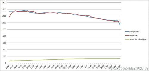

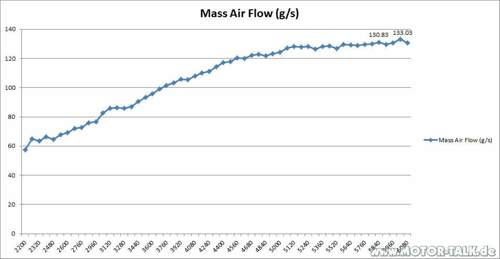

So, Jungs,
Ich konnte diese Woche endlich eine Messung durchführen. Hier meine Ergebnisse für Vergleichszwecken (CDAA Motor, 3-er Gang). Meiner Meinung nach sieht alles i.O. aus...
Ladedruck
Mass-air-flow

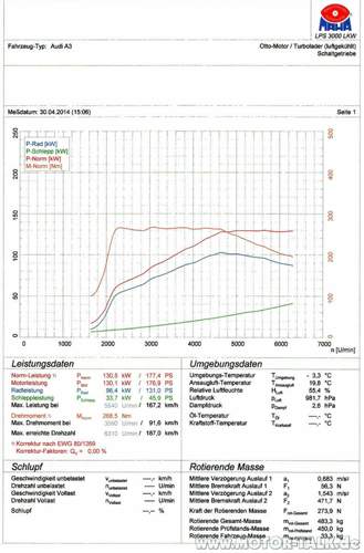

Heute den A3 auf den Leistungsprüfstand geschickt. Leider misst dieser erst korrekt ab 2.ooo U/min, sodass man nicht sieht, ob im unteren Drehzahlbereich ein Leistungsloch vorhanden ist. Ansonsten scheint alles in Ordnung. Laut Prüfstand (gemessen im 4. Gang) 177 PS und 268 NM. Radleistung 131 PS - ist die Radleistung immer so viel niedriger als die Motorleistung? Die Hersteller geben in ihren Fahrzeugpapierennur die Motorleistung an, wenn ich nicht irre, oder? Auf dem Prüfstand wird dann wohl mathematisch die Motorleistung aus der Radleistung berechnet - funktioniert das einigermaßen genau?
Nachdem ich nun weiß, dass der A3 seine Leistung bringt, werde ich in den nächsten Wochen den zweiten Wagen mal auf den Prüfstand bringen, um zu sehen, wie viel PS er hat.
Hat jemand ein Leistungsdiagramm eines Serien-1.8TFSI, das ich mit meinem vergleichen könnte?
Ist es normal, dass am Ende des Drehzahlbands der A3 hinten 5 Sekunden lang kräftig aus dem Auspuff rußt oder spricht das für einen etwas zugesetzten Motor? Hat er nur bei einer Messung gemacht, bei der zweiten nicht mehr.
-leistungspruefstand-1-8-tfsi-serie
Das sieht alles fast so aus wie die Messung im A3-freunde Forum 142 ps nach DIN am Rad deins ist nach EWG also passt das
Habe das Internet nach weiteren Leistungsmessungen des Serien-1.8TFSI-Motors (BZB oder CDAA, A3, Seat Leon, VW Passat etc.) durchforstet. Alle gefundenen Messungen lieferten sehr nahe beieinanderliegende Ergebnisse: 177-182 PS Motorleistung (3 Messungen bei 177/178 PS (2x A3, 1x Leon), zwei Messungen bei 182 PS (A3, Passat). Mit einer Ausnahme (pcs_pcs: 189 PS, 295 Nm) lag kein Motor über oder unter den genannten Marken. Nur die Nm-Messungen streuten etwas stärker: 255 - 277 Nm.
Scheinbar streut der 1.8TFSI (egal ob BZB oder CDAA) generell nach oben, so um die 17-22 PS. Ausnahmen oder Messfehler der Prüfstände bestätigen die Regel.
