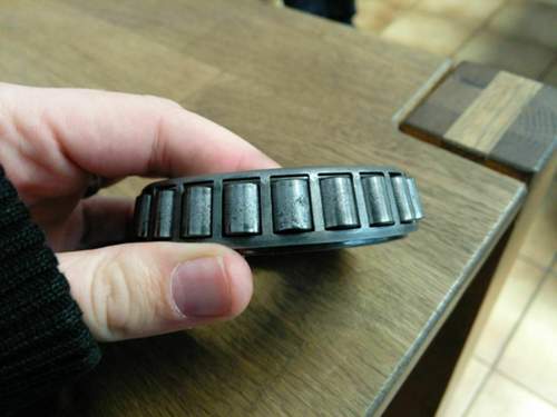

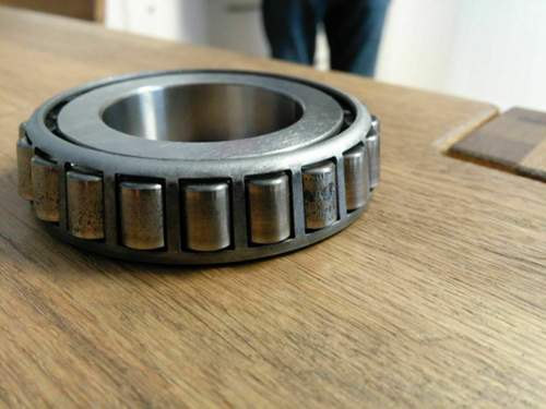

so, ich melde mich mal zurück, nachdem ich gestern doch etwas groggy ins Bett gefallen bin (morgens um 7 los mit der S-Bahn, ICE u. dann RE nach Winterberg - Fahrtzeit ca. 7h). Um 14.30 ca. bin ich dort angekommen. Fing natürlich gerade auch passend wieder an zu schneien *grml*.
Mein Auto stand schon draußen und lief warm (wow! Hellseher? 😁), war frei geräumt und sauber - Als ich den hingestellt hatte, sah er, zu meiner Schande, aus, wie ein Haufen Streusalz mit 4 Rädern.
Also fluchs ins Büro. S. Hasanovic u. seine Büro-Dame waren dort, sehr nett, sehr freundlich und haben sich dieses mal richtig Zeit für mich genommen 😉
Obwohl noch ein weiterer Kunde mit einem Vivaro gerade bei seiner Abholung war (dem Dialekt nach Bayer o. Österreicher oder sowas), hatte mir S. Hasanovic mein Lager in die Hand gedrückt. Und dann war mir klar, warum ich nach 5h BAB mit 140km/h Kopfschmerzen hatte... Die Lautstärke war mehr als begründet.
Wir haben dann noch ein bisschen über das Lager gequatscht und er zeigte mir einen ganzen Sack von FAG Lagern. Anscheinend scheint es dort ein Problem mit der Haltbarkeit zu geben, weswegen ich auch ein 3. mal dort war. Haltbarkeit für Ersatzteile sind Hersteller bedingt. Dafür kann HAS nichts! Mein Lager hab ich mitnehmen dürfen und werde es hier an meiner Uni mal den Materialkundlern zeigen.
Weiter zur Abwicklung:
a) Auto war frei geräumt, aufgetaut und lief warm (+1)
b) Auto war vollgetankt (wirklich rappelvoll!) mit aller feinstem Diesel (+1)
c) Fahrtkostenerstattung wurden mir angeboten, ohne dass ich den Mund aufgemacht habe (+1)!
d) Für einen prophylaktischen Getriebeölwechsel hab ich ca. 3L Öl in 1L-Kannen mitgekriegt. Den werde ich in naher Zukunft dann noch machen lassen. Bezeichnen wir es mal als Ölspülung :P (+1)
Und zur Rückfahrt: Auto ist wieder flüsterleise (für den Träcker). Im Schubabschaltungsbetrieb hab ich mich zwischendurch echt gefragt, ob der immer schon so leise war. Schaltvorgang ist auch butterweich. Die Rückfahrt war dann, trotz Schnee, so viel entspannter, als die Hinfahrt...
Schlussfazit:
Nachdem ich nach dem letzten Besuch etwas Bauchweh hatte, weil die Kommunikation arg kurz u. lückenhaft war (geschuldet durch die bestimmt 20 Fahrzeuge, die vor der Halle standen), bin ich dieses mal rund um zu frieden und fühle mich erneut bestätigt, HAS gewählt zu haben. Rundum sorglos Service, freundlich, Zeit für mich, Anschauungsmaterial für daheim. Das ist besser, als bei meinem Händler. Bei einer reinen Antriebsstrang Werkstatt. Mal drüber nachdenken...
Img-20160114-1438109-rewind
Img-20160114-1438269-rewind
Img-20160114-1439001-rewind
Aua....Danke für den BEricht! Und lass und auch mal wissen, was die Jungs von der Uni zu dem Schadensbild sagen.
