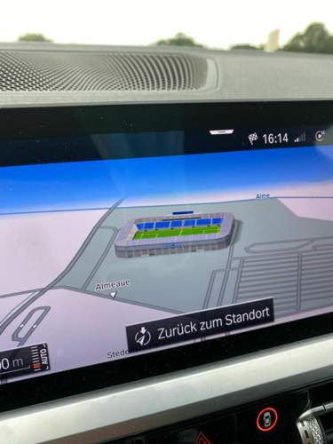

Das fand ich heute mal interessant. Ein Gebäude in 3D sehe ich normal nie im Navi
am 9. September 2020 um 19:25
Und dann noch so ein hässlicher Zweitligaklotz ohne Charakter. Vielleicht hat B&K nebenan ein gutes Wort eingelegt ;).
Haben wir im Auto von der Frau (X3 M40d) beispielsweise innerhalb des Mittleren Rings in München. Alle normalen Gebäude sind 3D-Klötze, aber Landmarks (Kirchen, etc.) sind "echt" nachgebildet. So wie bei den teureren Navigon-Navis vor ein paar Jahren...
@Atemschutzausbilder schrieb am 9. September 2020 um 21:47:12 Uhr:
Welche Einstellungen am Navi sind nötig damit man das so sieht?
