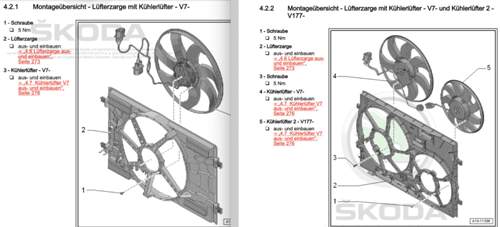

Es gibt für die TDI Motoren (mind.) zwei Kühlervarianten: einen kleineren mit einem Lüfter und einen größeren mit zwei Lüftern. Zum Größenvergleich: der größere Lüfter beim größeren Kühler ist der gleiche wie der Lüfter beim kleineren Kühler, s. Anhang.
Einen 2. Lüfter dazu basteln wird kaum möglich sein, wenn dann muss man verm. den gesamten Kühler tauschen.
Lüftervarianten TDI

Ist die verstärkte Kühlung verbaut?
Der 190/200PS hat die "verstärkte Kühlung" NICHT automatisch ab Werk. Diese gibt es nur, wenn das Fahrzeug mit "Vorbereitung AHK" oder "schwenkbarer AHK" ausgeliefert wurde!
(ACHTUNG: Bei Importen mit südländischen Zielgebieten kann das etwas anderes sein. Bspw. könnten Fahrzeuge für den südeuropäischen Markt die verstärkte Kühlung auch ohne AHK(-Vorbereitung) an Bord haben)

Ist die Kühlung wirklich notwendig?
Klares Jain, denn die verstärkte Kühlung wird nicht ohne Grund angeboten!
Wer in der Ebene ab und an mal das zulässige Gespanngewicht ausreizen möchte braucht die verstärkte Kühlung nicht unbedingt.
Wer aber ein mal mit einem schweren Gespann einen längeren Anstieg hinauf möchte, wird sehen, dass der Superb OHNE die verstärkte Kühlung selbst ohne Volllast und auch ohne hohe Außentemperaturen (Hochsommer) beginnt zu überhitzen, während das gleiche Fahrzeug MIT verstärkter Kühlung die Temperatur gerade so noch halten kann.
Wie immer ist es also der bekannte Tropfen, der das Faß zum überlaufen bringt.
Ich würde daher, wenn Gespannbetrieb geplant ist, IMMER auf ein Fahrzeug MIT werksseitiger AHK oder wenigstens der Vorbereitung selbiger setzen.
Vielmehr - ich würde die Vorbereitung immer bestellen, eben wegen der verstärkten Kühlung, denn machen wir uns nichts vor - selbstverständlich arbeiten diese bis ins letzte Quäntchen optimierten Motoren schnell an ihrer thermischen Belastungsgrenze. Die verstärkte Kühlung sorgt dafür, dass auch ohne Anhänger die Öltemperatur in Extremsituationen ein paar Grad kühler bleibt. Das schadet dem Motor sicher nicht 😉
