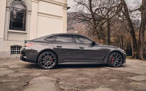

So sehen meine Winterräder aus siehe Foto 8,5 x 18 mit 245/45-18
Dezent-ar-dark
Hier finde ich die „Höhe“ gar nicht sooo schlimm.
Schwankt das so sehr von Fahrzeug zu Fahrzeug?
