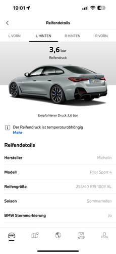

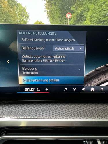

Heute habe ich mir das Reifenmenü im i4 etwas genauer angeschaut. Ich habe eine Frage zur "automatischen Reifenauswahl". Automatisch wird derzeit erkannt, dass Sommerreifen in der Größe 255/40 R19 100Y auf dem Fahrzeug sind (zumindest hinten). In der App wird sogar der Reifen als Michelin Pilot Sport 4 angezeigt.
Woher kommen diese Informationen? Ich habe irgendwo gelesen, dass die Reifendrucksensoren diese Informationen enthalten. Wenn ich mir nun in einer freien Werkstatt die Goodyear Winterreifen auf die Felgen ziehen lasse, wird sich vermutlich nichts an der Anzeige ändern und ich müsste es manuell auswählen. Um die korrekten automatischen Informationen zu erhalten, müsste ich es wohl bei einem BMW Händler machen lassen, der per Bluetooth die Inforationen aktualisieren kann.
Ist das so?
.jpg
Der Radsatz muss im Auto hinerlegt sein, das kann, meines Wissens nach, nur die Fachwerkstatt.
Du kannst natürlich deinen Radsatz auch manuell auswählen.
