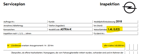

ich besitze seit fast 3 Jahren einen Astra K (1.4 Turbo) als Zweitwagen, den ich als Arbeitstier nutze (sonst fahre ich einen Tesla Model 3 FL). Habe das Auto damals mit TKM 30 von einem Rentner sehr günstig gekauft und erstaunlicherweise ist das Teil soweit äußerst robust, praktisch und macht keinerlei Probleme.
Leider fehlen mir jedoch verbindliche Angaben zu den Wechselintervallen. In der Betriebsanleitung sind keine festen Werte enthalten. Habe damals beim Kauf alle typischen Sachen erneuert, zumal das Auto 2 Jahre stand: Luftfilter, Innenraumfilter, Öl, Wischerblätter, Batterie, Bremsen.
Bin seitdem TKM 40 gefahren, nach TKM 15 habe ich nach Gefühl das Öl gewechselt. Wann sind denn die anderen Sachen wieder fällig? Und insbesondere die Zündkerzen? Opa hatte die Zündkerzen wohl im Rahmen eines damaligen Rückrufs (?) bereits bei 25 TKM wechseln lassen. Wie lange halten die nun?

Dann schau doch mal auf Seite 288 Deiner Betriebsanleitung (Stand Oktober 2019). Dort findest Du das Kapitel "Service und Wartung" und darunter das Kapitel "Europäische Serviceintervalle".
Es fällt schwer zu glauben dass man das übersehen kann wenn man sucht ...😇
Bzgl. Der Zündkerzen: Alle 60 TKm neu
Achte auf das korrekte Öl und das von Opel ebenfalls zusammen mit Ölwechseln vorgegebene Benzinadditiv (das steht tats. nicht im Handbuch)
Generell kannst Du aber hier oder im anderen Opel ASTRA K Forum alles incl. Wartungspläne für den Motor finden.

In der Anlage ein Ausriss bzgl. Zündkerzen aus einem Wartungsplan (von Opel) für einen LE2.
Alle 4 Jahre oder 60000 KM je nachdem was früher eintritt ...
Wie ich schon oben bemerkte gibt es hier in den beiden für den ASTRA K einschlägigen Foren genügend Wartungspläne in denen man die orginal Opel Vorgaben halbwegs belastbar ersehen kann. Man muss nat. dabei auf das Erstellungsalter achten und darauf das der Plan für den passenden Motor ausgestellt ist ... beim Öl hat sich über die Zeit etwas getan und zB auch die Zündkerzen hatten gaaaanz früher gar kein Wechselintervall, ...

Wartung LE2 - Zündkerzen
