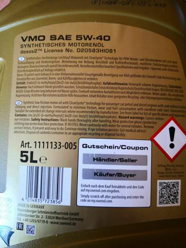

Gute Erfahrungen habe ich in der Vergangenheit mit dem 5w40 Mannol Energy Formula PD gemacht. Die Dexos 2 Freigabe hätte es ja.

Das Mannol hat keine offizielle Freigabe, nur eine Empfehlung. Die freigegeben Öle kannst du unter https://www.gmdexos.com/index.html einsehen.

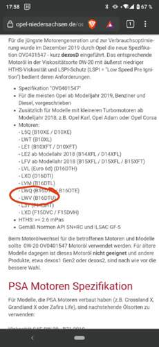

Dein Motor müsste noch das Dexos 2 ,5W30 bekommen.
Ich fahre auch den Astra 1.6 CDTi mit 110PS, Bj. 2018, (B16DTE, LWQ) der bekommt allerdings schon das 0w20 OV0401547 /Dexos D.
Schau einfach mal in den folgenden Link.
https://opel-niedersachsen.de/oel.html

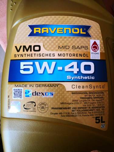

Wenn du ein 5W-40 mit Dexos 2 suchst, kann ich das von Ravenol empfehlen. Ich fahre das schon sehr lange im Z19DTH. Es gibt auch ein Öl von Meguin, aber das hat dann "nur" entspricht und ist recht günstig. Meguin gehört zu LM und so kann sich jeder seinen Teil denken.
Wichtig wäre mir halt immer ein Wechsel nach ~15.000km.

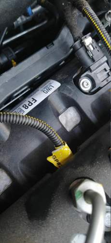

Einen B16 DTU habe ich ja. Wie finde ich heraus, ob es ein LWQ oder LWV ist?

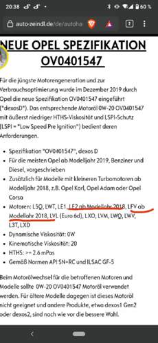

Hallo ich habe auch einen 1.6 DTU und mir wurde beim letzten Service (Juni/2020) auch das 0w-20 eingefüllt und noch extra daraufhingewiesen , dass aufgrund der neuen PSA Vorgaben ab sofort kein 5w-30 Dexos 2 mehr verwendet werden darf

Um rauszubekommen, welchen Motor du hast, einfach Motorabdeckung abnehmen und auf dem Typenschild ablesen .
Baujahr 2016 sollte jedoch noch 5w30, dexos 2 sein. So wie es auch "ursel1234" im 2. Beitrag geschrieben hat.

Hier auch noch ein guter Link...
Hier steht klar... 0w20, OV0401547, Dexos D für die aufgeführten Motoren ab Modelljahr 2018.
https://www.auto-zeindl.de/de/autohaus/autowissen
