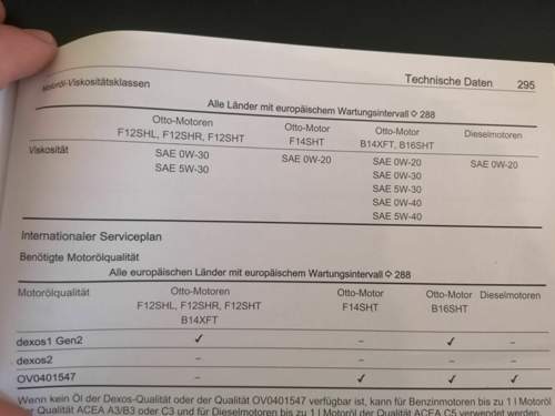

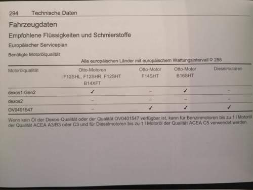

nach meinem Wissensstand sollte mein Motor nach wie vor Dexos1 Gen2 bekommen. So steht es in der Anleitung (wo übrigens OV0401547 für andere Motoren auch bereits erwähnt wird!), ist die Werksbefüllung und auch im Netz finde ich keine Hinweise darauf, dass er nun OV0401547 0W20 bekommen soll.
Beim FOH habe ich bereits zwei Mal nachgefragt und beide Male wurde mir gesagt, mein Astra bekommt "das neue". Auch nachdem ich versichert habe, dass ich mir sehr sicher bin, das nicht der Fall ist. Nun habe ich hier schon öfters gelesen, dass bei Opel teils so ein Chaos herrscht, dass die FOHs es tatsächlich falsch angezeigt bekommen.
Ich meine mich zu erinnern, dass hier im Forum jemand mal schrieb, dass die FOHs teils falsche Informationen angezeigt bekommen, wenn sie nach der Schlüsselnummer suchen und sie stattdessen die FIN im System eingeben müssen. Kann das jemand so bestätigen?

Hallo, ich habe zwar den F12SHR mit 1.2 Liter und 145 PS , aber ich habe mal gelesen ist der gleiche Motor, nur mit mehr freigegebener Leistung. Bei mir steht auf dem Einfüllstutzen "Dexos 5W-30", also gehe ich davon aus, dass das Dexos 1 Gen2 benutzt werden soll. Kannst du mal die Seite deiner Anleitung mit den Ölangaben fotografieren? Meine Anleitung ist nur kopiert, weil EU-Wagen. Danke.
Habe ich angehängt.
Wie man sieht, ist die neue Spezifikation bereits aufgeführt, jedoch nur für den neuen 1.4 Benziner mit CVT, der 1.2 sollte weiterhin Dexos1 Gen2 bekommen.
Auf meinem Öldeckel steht es auch so drauf und ja, es sind die selben Motoren, nur mit anderer Software. Aber u.U. hat Opel seit dem Bau unserer Fahrzeuge schon wieder etwas an den Ölvorgaben geändert.

Unabhängig davon hat sich physikalisch ja nix geändert, bei Fahrprofilen mit längeren Strecken >25 km ein Öl mit gewöhnlicher 2. Zahl zu wählen, z. B. xxW40 oder xxW50.
Es geht hier um die Opel-Vorgaben zwecks Einhaltung der Garantiebedingungen. Opel hat letztes Jahr für einige Motoren ein neues Öl vorgeschrieben, welches u.a. durch niedrigere Viskosität den Flottenverbrauch senken und bei Benzinern gegen LSPI helfen soll.

Nach aktuellem Wartungsplan bekommt der 1.2 immer noch Dexos 1 Gen.2.
Es ist allerdings bei solchen Fragen aber immer ratsam mit der VIN anzufragen.
@Lambo-Fan hat Recht! Am Besten mit der FIN anfragen.
Die Beschriftung des Öldeckels auf dem Motor ist nun wirklich das am wenigsten Belastbare! Das (will und) kann OPEL ja nicht sinnvoll bei Wechsel der Spezifikationsvorgaben ändern (oder soll da ein Rückruf wg. Öldeckelbeschriftung erfolgen ;-) ?). Sinngemäß ist auch die Angabe in der Bedienungsanleitung sicher am ehesten aktuell und massgeblich wenn der Neuwagen damit zusammen ausgeliefert wird ... danach kann sich viel ändern.
