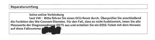

Hallo zusammen. Lese seit dem ich meinen passat im September 2021 bestellt hatte hier mit. Am 15.08. wurde mein Wagen an mich ausgeliefert und ich muss wirklich sagen, dass ich mehr als positiv überrascht war. Software läuft stabil, Ziele kommen an und Verkehr Infos immer aktuell. Leider war mein Wagen seit dem 24.09. Komplett offline. Noch dazu konnte ich nicht einmal meine Privatsphäre mehr ändern, da im Menü die Info kam "App kann nicht ausgeführt werden". Ich nahm Kontakt mit dem we connect Service auf und erhielt gestern die selbe Info wie hier genannt. Lustigerweise war ich gestern abend wieder online (Weltkugel weiss) und die Verkehr infos kommen wieder und auch über die app habe ich wieder zugriff. Die Privatsphäre einstellung geht aber nach wie vor nicgt. Heute habe ich einen Termin mit der Werkstatt für den 25.10. vereinbart. Was haltet ihr von dem Arbeitsauftrag?
Wenn es jetzt wieder läuft kannst Du dir das sparen.
Ich war auch seit 24. offline und seit gestern wieder online.
Wird also mit großer Wahrscheinlichkeit kein Problem am Fahrzeug sein.
Sehe ich auch so. Die Server waren halt off.
Seit gestern läuft es wieder (bei mir).
Min. - Standsmeldung Kühlwasser kam auch zeitgleich :-/
