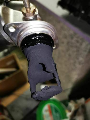

Hi Zusammen
Habe daselbe problem vor kurzem plus natürlich noch das übliche mit der verkorkten ansaugbrücke in meinem F07 N57 Motor. AGR Kühler habe ich ja mal bestellt plus noch die verbindungsröhrchen und gummidichtungen an der ansaugbrücke für den kleinen kühler und bereits zuhause. Preislich grad noch ok von Hella inkl. dem AGR und mal schauen sobald ich die Ansaugbrücke zurück bekomme ob es wirklich der grosse AGR Kühler ist oder kleinere welche noch direkt an der Ansaugbrücke hängt. Dieser wird ebenfalls mit wasser durchflutet.
Bei mir waren noch Zusätzlich die beiden Schrauben vom vebindungsrohr am grossen AGR Kühler nur noch einen klumpen Rost. Ausbau ging ziehmlich einfach bis auf die schrauben aber habe dann alles in einem stück herausgeholt. Es hat etwas wenig platz und es ist fummelig aber geht schon.
Was ich mit dem kleinen meine seht ihr auf den Bildern. Sonst keinen Wasserverlust nirgends zu sehen. Aber ich habe das Typische Nageln was Beschrieben wird bei dem Defekt.
Ach ja noch vom effekt her habe ich immer wieder mal etwas über 90 grad seit dem auf der Temperaturanzeige. mal schauen ob das dann immer noch ist.
SG
Ansaubgrücke
Ansaubbrücke2
Verbindungkleinerkuehler
