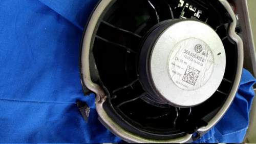

Bei mir war auch die Verkleidung vom Schweller nass, ein kleiner See.. Dieser bewegte sich dann in dem Innenraum. Getestet bei offene Türe, Wasser über die Scheibe gegossen und anschließend konnte man sehen wie es aus der Verkleidung lief. Dann habe ich die Verkleidung demontiert und habe das Spiel wiederholt und konnte beobachten wie es aus dem Lautsprecher Wasser lief...
Habe den Lautsprecher gegen ein neuen getauscht und seitdem ist Ruhe,auf beiden Seiten.

Hallo, war heute mit meinem Golf in meiner vertrauenswürdigen Werkstatt. Der Mangel wurde vorher telefonisch besprochen, Wassereintritt an beiden hinteren Türen. Auto kam unverzüglich in die Werkstatt. Nach Rücksprache mit mir wurde zuerst die Türverkleidung hi. re. abgebaut. Anschließend wurde Nässe unterhalb des Lautsprechers festgestellt. Außerdem war ein Riss am Lautsprechergehäuse im Bereich des Befestigungsnietes zu erkennen. Daraufhin wurde der Lautsprecher ausgebaut. Nun war der Bruch des Gehäuses zu sehen sowie die zerstörte Dichtung und der Grünspan an der Dichtung ( siehe Bilder 1 - 3) !
Nun wurde auch die Türverkleidung hi.li. abgebaut. Sofort konnte man unterhalb des Lautsprechers die Feuchtigkeit ( Tropfnasen) sowie auch hier den Riss im Gehäuse erkennen. Bilder 4 -6
Dieser Schaden war bis heute in der Werkstatt nicht bekannt.
Es wurden sofort zwei neue Lautsprecher bestellt die in kürze dann Eingebaut werden.
Ich war mit dem gesamten Ablauf äußerst zufrieden.
Weitere info´s folgen nach der Bearbeitung des Kulanzantrages.
