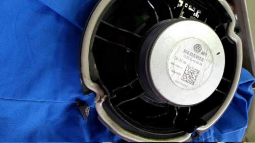

hallo ziemtstein, an meinem Golf 7 Bj. 08/2013 wurden beide Lautsprecher in den hinteren Türen erneuert ( Gehäuserahmen gebrochen sowie auch Dichtung zerrissen). Nun sind beide Seiten trocken. Welche Tipps kannst du mir für die Kulanzabwicklung geben. Bei wem in Wolfsburg anrufen? Welchen Hinweis auf Autobild ?

das Problem bestand wohl am Wasserablauf der hinteren Türen...
zu klein.... damit ganz einfach ein Konstruktionsfehler...
das sollte VW auf ihre Rechnung beheben...

Habe das gleiche Problem und mein Golf steht in der Werkstatt, Dichtungen der beiden hinteren lautsprecher defekt.
Die Gebrauchtwagengarantie will das allerdings nicht übernehmen und auf Kulanz wird es auch nicht übernommen!
