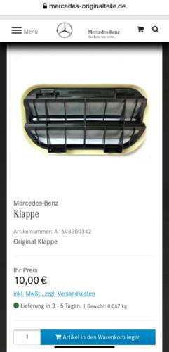

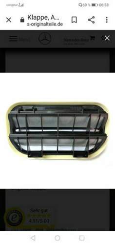

Auf meiner Rechnung steht Artike lA1698300342
Es gibt vielleicht noch die alten Klappen (Lager noch voll) und schon die neuen (besseren) !??
