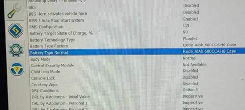

Hier ist immer die Rede von Batterie Typ 34 bzw. 35. Bei mir ist nur die Varta 60Ah als Typ 17 hinterlegt. Liegt es vielleicht daran, dass ich ein MK4 FL habe? Forscan ist auf der aktuellen Version...
Habe das Problem, dass die Batterie nie richtiig geladen wird. Ladezustand kommt nicht über 61%.
Dieser war sogar schon auf 40% (Innenraumbeleuchtung wurde sogar schon automatisch deaktiviert) und hat sich erst mit dem Umstellen von Typ 0 Unknown auf Typ 17 und 90% Ladeziel ein wenig berappelt.
@funnycat Kann dir empfehlen bei 60AH in Forscan Version 2.3.49 Typ 34 einzustellen und ebenfalls 90% Zielladewert. Du wirst merken, das es echt Wunder bewirkt und danach deine Batterie perfekt geladen wird.
Danke für die Antwort! Hat es einen Grund, warum es aus der aktuellsten Version wieder rausgeflogen ist?

@funnycat Stell erstmal die Werte korrekt in Forscan ein, falls das echt nicht hilft ist deine Batterie leider am Ende.
Dann würde ich persönlich auch auf eine 70AH EFB wechseln und diese dann in Forscan als Typ 35 eintragen.
Vermute mal aber das Typ 34 dir helfen wird und du zufrieden sein wirst.

16 ist die andere Empfehlung für 60Ah Batterie. mechanik74 hat die neulich in einem seiner letzten Pots auf einem Screenshot gehabt.
Die erkennt der Focus dann in den BATT_… PIDs sehr schön.
Eine kleine Rückmeldung. Es war mit der neuen Version tatsächlich nicht der Wert 17 sondern 16.
Mit der älteren Forscand Version entspricht dieser Wert angeblich einer Varta 90Ah Batterie...
Mit Einstellung auf den Wert 34 fing der Wagen wieder im Standgas an mit 15V zu laden.
Der Ladestrom fiel aber relativ schnell von gut 15A auf unter 5A.
Der Ladezustand kam dadurch nur auf knapp 63%.
Da ich aus dem Elektrotechniksektor komme, heißt eine schon hohe Ladespannung bei einer nicht ansatzvollen Batterie in Verbindung mit einem schnell sinkendem Ladestrom, dass der Innenwiderstand der Batterie mittlerweile schon sehr hoch ist.
Sprich die Batterie hat die besten Tage schon hinter sich.
Ich werde mir wohl eine Excide 70Ah beschaffen, da ich von Excide im EFB-Sektor deutlich mehr überzeugt bin, als von Varta.
