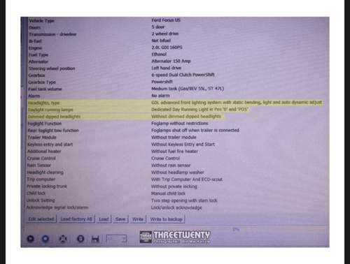

Diesmal habe ich eine Frage, hatte vor das die LED Nebelscheinwerfer zusammen mit dem Tagfahrlicht leuchten. Ebenfalls hatte ich vor noch zu codieren dass das Tagfahrlicht in Voller Helligkeit leuchtet wenn das Abblendlicht an ist und nicht nur gedimmt. Wäre dankbar wenn einer mir sagen würde was ich im „BDYCM“ umstellen müsste.

@Corsa-B-Heizer Ich hatte vor dass das Standard TFL im Hauptscheinwerfer zusammen in Kombination mit den Nebelscheinwerfer leuchten. Das mit der TFL Helligkeit in der Nacht wollte ich nur nebenbei austesten da ich mir dachte das dies Cooler ausschaut und es bei anderen Marken ebenfalls der Fall ist. Etwas zu deaktivieren hatte ich Nie vor. Lass uns die Diskussion hiermit beenden, denn Neue Intelligente Matrix Scheinwerfer blenden ebenso sehr in der Nacht andere Verkehrsteilnehmer und sind Legal… Da dachte ich mir etwas die Helligkeit der TFL zu erhöhen bei aktiven Abblendlicht würde keine Tragödie erzeugen und man könnte es versuchen und im Schlimmsten Fall wenn es Blendet wieder zurück Codieren. Schönen Restlichen Abend.

Kommen wir noch ein mal zur meiner Frage. Was müsste ich in Forscan umstellen damit das TFL in Voller Helligkeit Leuchtet wenn das Standlicht oder Abblendlicht eingeschaltet ist und nicht nur gedimmt? Nach recherchieren sollte man beim MK3 „Dimmed Dipped Headlights“ auf „Without“ stellen danach leuchtet es in Voller Helligkeit. Leider gibt es diese Option in Forscan nicht für den MK4. Vielleicht kann mir ja einer weiterhelfen? Und zurück zum Thema dass das Tagfahrlicht zusammen in Kombination mit den LED Nebler zusammen leuchtet, müsste ich „Fog Lamp Usage“ auf „2 Tagfahrlicht und Kurvenlicht“ stellen damit er weiterhin die Kurven ausleuchtet und noch als Tagfahrlicht dazu leuchtet richtig? Danke im Voraus
