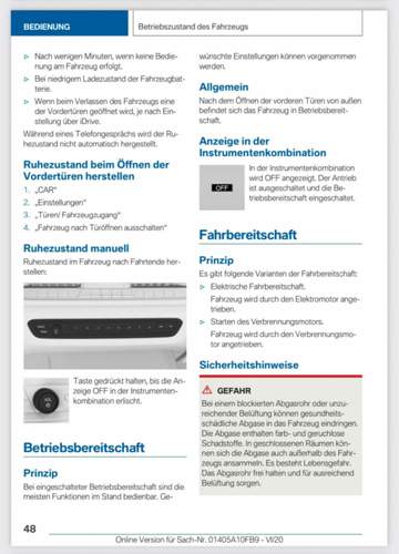

Eine kleine Sache stört mich aber bzw ich kann mir fast nicht vorstellen, dass es so korrekt ist: die Audiowiedergabe wird weder beendet, wenn ich den Motor ausmache (das könnte ich noch verstehen), noch wenn ich die Tür öffne und aussteige.
Erst wenn ich die Türen verriegele, geht die Musik oder der Podcast oder was auch immer aus.
Soll das so???
Hab schon beim Händler nachgefragt, wo man mir sagte, dass ich nach dem Ausschalten des Motors nochmal - ohne die Bremse zu treten - auf den StartStoppKnopf drücken soll. Dann würde die Wiedergabe beim Öffnen der Tür beendet. Funktioniert aber nicht.
Hatte davor einen Mercedes, da war es genau so und das erschien mir irgendwie stimmiger. Vielleicht muss ich mich auch nur dran gewöhnen. Drücke jetzt vorm Aussteigen immer die mute-Taste.
Du kannst das in den Einstellungen machen, „Auto aus bei Türöffnung“

Besser wirklich mal lesen / nochmal ausprobieren und nicht so viel schreiben. um es dir zu vereinfachen, s. anhang, da dies ein hilfsbereites forum ist. wenn es dann nicht klappt, gibt es ein sonderproblem bei dir.
Mein X5 schaltet auch das Radio aus (das ganze display geht aus), wenn ich aussteige, weil ich das entsprechend der Bedienungsanleitung so eingestellt habe.
Da ist überhaupt nichts unpraktisch dran, sondern lässt alle individuellen Wünsche realisieren
