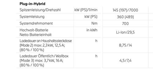

Anscheinend lädt der 50e an der Haushaltsteckdose in der Schweiz nur mit 6A. Auf dem FastCharger steht 8A, und in den Technischen Daten (Schweizer Ausführung) steht 12.5A. Mir ist bewusst, dass 12.5A hier nicht funktionieren, aber eine Ladezeit von etwa 23h ist etwas anderes zu den (falschen) versprochenen 14h an einer Haushaltsteckdose…

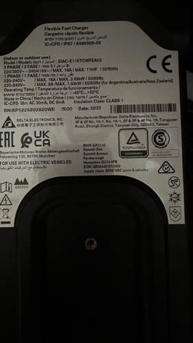

Welchen Fast Charger und welches Kabel (Farbe) hast du denn bekommen? Zumindest offiziell kann der Fast Charger an der Haushaltssteckdose max 8A und 1,8kW. Hast du die Teilenummer vom Typenschild oder kannst mal ein Foto von machen?
@Kobela schrieb am 21. Januar 2024 um 09:48:00 Uhr:
FastCharger sollte Version 2 sein. Hier ein Bild des Typenschilds.
FlexFastCharger
Ja stimmt. Das müsste der neue 2.0er sein. Dann waren die Werte eben wahrscheinlich ich vom alten. Egal.

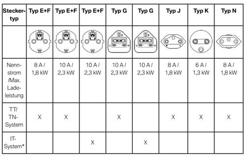

Der Steckertyp ist Typ J (internationale Bezeichnung), T12 in der Schweiz und ist für 10A ausgelegt.
Hier noch die Techn. Daten des FZ mit der Ladeleistung.
Auch in der Bedienungsanleitung des Laders steht bei Typ J 8A
