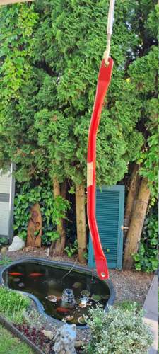

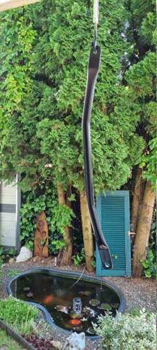

Habe heute mal meine Querlenkerstrebe ausgebaut und mit SPRÜHFOLIE Schwarz gefärbt. Dachte ich probiere mal so ne Folie aus und somit ist diese auch nicht mehr so auffällig. Danach die komplette Vorderachse eingewachst und nun ist sie wie Serie (Optisch). Und ein anderer Ladekantenschutz aus England (7 Wochen Wartezeit, aber liegt eh schon 3 Jahre hier) Passgenauer geht nicht! Geil. Nur die Optik ist leicht gewöhnungsbedürftig.
20240519
20240519
20240519
+3
