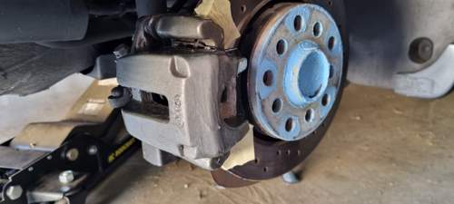

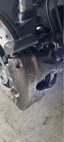

Habe heute mal wieder die Bremsenfarbe gewechselt. Von Carbon Metallic auf Miami beach blue 😎
Soll ja die ganze Woche regnen, also bleibt der GTI sowieso nur in der Garage stehen.
Carbon metallic
Miami beach blue
Vorher
+2
Foliatec?
Sieht gut aus
Bremse auseinander gebaut?
@Lukas_2014 schrieb am 13. Mai 2024 um 13:17:35 Uhr:
Foliatec?
Sieht gut aus
Jepp ist Foliatec. Beim ersten Lack hab ich die Bremse zerlegt, da ja auch die Stahlflex Leitungen mit verbaut wurden und somit war das ein Abwasch. Bei dem Blau hab ich mir das JETZT erspart. Geplant ist aber die Innenseite ebenfalls zu lackieren wenn er außen getrocknet ist und mal wieder Zeit für solche Spielerein da sind 😉

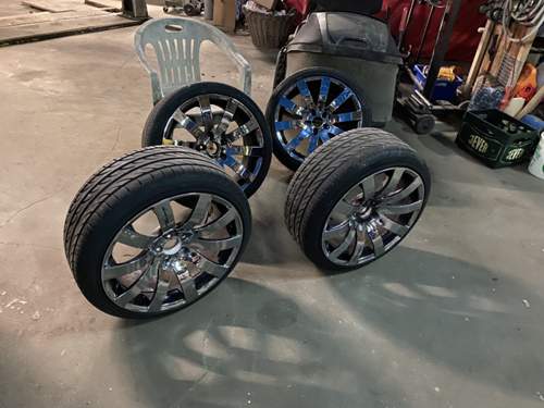

den Golf 4 mit 1,8t 20V Turbo hatte ich als Winterersatzauto geplant und sollte er nur in dessen Vor-/und Nachsaison genutzt werden, so soll er nur mit Winterrädern bestückt sein.
Da bei diesen sommerlichen Temperaturen Winterreifen doch einen erheblichen Verschleiß haben werden, habe ich mich entschlossen doch auf "Sommerreifen" umzurüsten und einen Satz davon zu verbauen.
Beim Kauf befanden sich ziemlich verwahrloste Zubehörfelgen in 18 Zoll auf dem Golf, die sogar "eingetragen" - im Fahrzeugschein stehen.
Damit sollten die verwahrlosten Felgen Träger für neue Reifen sein - werden sie auch werden!
Nach "Rauskrahmen" der Felgen, Sichtung und bißchen "Googlen" stellte ich erst fest, welchen "Schatz" ich da habe: Echte richtig seltene "Zwinger-Felgen"!
Nach "Putzen" erscheinen alle wie neu/neuwertig: Aber jede Felge wurde belebt und man sieht dessen Gebrauch.
Grüsse.
