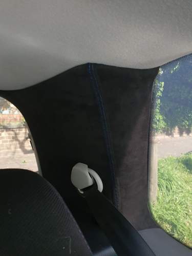

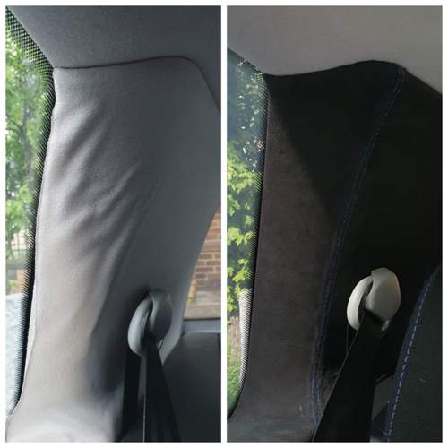

Ich habe heute meine C Säulenverkleidung wieder eingebaut. Der Stoff war auf einer Seite abgegangen. Da ich noch Alcantara liegen hatte, habe ich die Verkleidung damit bezogen. Ich habe mit einer Naht gearbeitet und fuer den ersten Versuch bin ich sehr zufrieden. Die A und B Säulen folgen dann die naechsten Wochen. Die Gurtkappen werden durch schwarze ersetzt.

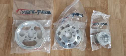

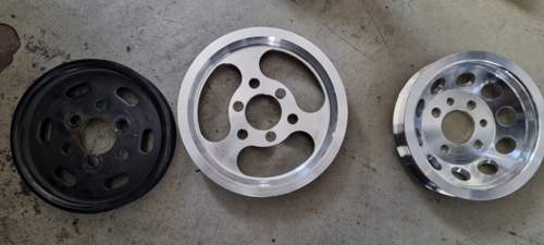

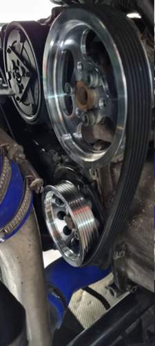

Neue Bar-Tek Riemenscheiben verbaut und die Wiechers Domstrebe mal ordentlich ausgerichtet für die baldige Montage. Für Hinten liegt diese natürlich ebenso schon bereit 😁 Und noch die letzten vergoldeten Schrauben für die BBS Räder (allerdings für den 2er) montiert.

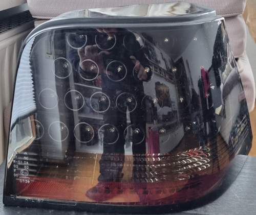

Heute sind gebrauchte Rückleuchten angekommen wo ohne Beschädigungen sein sollen.... (ich hasse gebrauchte Teile... ) naja seitlich an der Spitze war ein Stück weggebrochen (Beim Verkäufer schon, weil das Teil nicht im Karton war) und suche deshalb Ersatz. Falls wer noch GENAU diese Rückleuchten unbeschädigt zuhause hat, gerne Anbieten! Neu gibt es die nicht mehr. Sind die leicht getönten (gab es auch mal in Klar und extrem Dunkel - diese Knallschwarzen wären ebenfalls eine Option).
Aber die Optik ist geil. Mir gefallen die sehr gut. Auch der Vergleich zu den Alten zeig ich mal.

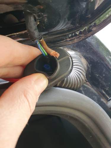

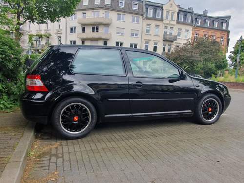

Ich hatte heute neue Hella Magic Coulours Rückleuchten in Rot Weiss eingebaut. Dabei sind mir wieder Kabel in der Heckklappendurchführung durchgescheurt wodurch mir die Sicherung der Zentralverriegelung durchgebrannt ist. Das war nach 23 Jahren Führerschein und eigenes Auto das erste Mal, dass ein Problem tatsächlich eine geschmolzene Sicherung war. Ich wünschte die Problemlösung wäre immer so einfach. Naja die Kabel sind das eigentliche Problem und sind auf der Golf To Do Liste jetzt weit nach oben gerutscht.
Ansonsten würde der Golf heute noch grob von Aussen gewaschen.

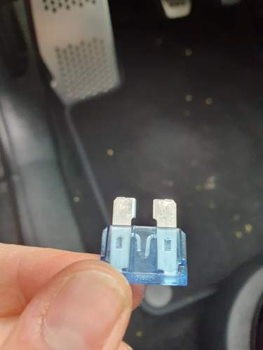

interessant- ich hab li und re hinten die kabel isolieren müssen letzte woche. rechts das hab ich mit schrumpfschlauch abgeklemmt. geht alles wieder bis auf zv vom kofferraum und heckheizung (die ging noch nie) eigentliche frage: musste mini 10a sicherung wechseln- welche musstest du wechseln die sicherung sieht normal gross aus

Rote Sicherungen sind normalerweise 10 Ampere.
Blaue Sicherungen sind 15 Ampere.
Da spielt es keine Rolle ob es die kleinen Mini-Sicherungen oder die Normalen sind.
Sicherungen
@fossi333 das war bei mir Sicherung 38 (große 15A). Diese ist bei mir für die Zentralverriegelung.

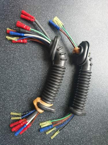

Ich habe jetzt für li und re Reparatursets für die Kabeldurchführungen bestellt. Das wird dann mein Feiertagsprojekt diese Woche.
danke euch! zv ging bei mir für die türen. weil ich 5 türer hab? warum meine 10er sicherung für fensterheber kofferraum schloss und innenraumlicht zuständig ist find ich seltsam.
vor kabelreparatur grauts mir da 3. bremsleuchte noch geht schieb ich das auf da ich so noch tüv im herbst bekommen würde, fokus auf crash schalter wechseln unter beifahrersitz und die 90 anderen unbekannten kleinigkeiten die noch kommen wenn der tüvler mal schaut…

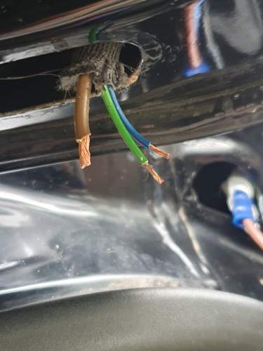

Ich habe heute begonnen die Kabelreparatursets für die Heckklappe zu verbauen. Prinzipiell nicht so schwierig aber meine Billigcrimpzange baut nicht genug Druck auf. Vorallem nicht bei den sehr dünnen Kabeln. Ich habe jetzt erstmal nur die recht Seite mit drei Kabeln gemacht.
Ich habe noch versucht mit Klebeband die Kabel etwas in der Hülse zu Fixieren. Ich hoffe, da die Hülsen alle außerhalb der Tülle liegen, dass kein Zug mehr drauf ist und sich diese semifesten Quetschverbindungen nicht lösen.
Ich überlege, sofern die Kabellänge nach Abknipsen der Stoßverbinder reicht, auf der linken Seite die Kabel zu Löten. Das wäre ohnehin eher mein Mittel der Wahl aber ich habe so gut wie nie Zugang zu einer Steckdose wenn ich am Auto arbeite.

Bei Lidl gibt’s ab und an einen für das Geld echt guten Akku Lötkolben, damit mach ich inzwischen alles am und im Auto.
