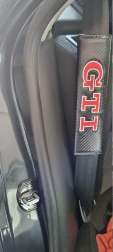

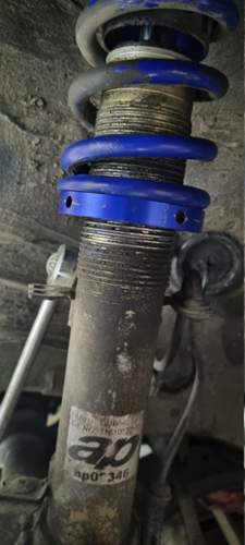

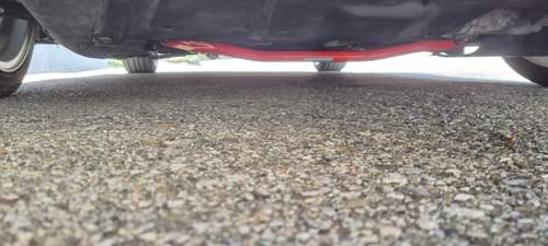

Ich durfte leider das Fahrwerk höher drehen. Nun hab ich rundum ein Maß von 35cm von der Kotflügelkante zur Radmitte. Vorhin waren es 33,5cm vorne. Sah schon richtig gut aus. Aber die Strebe will ich nicht mehr weg nehmen und somit musste halt die Tiefe dran glauben. Brauche 8cm Bodenfreiheit (Österreichische Vorgabe). Und ein paar Deckel für die Türfanghaken probiert.

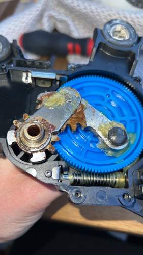

Vorgestern ist mir der Heckwischer stehen geblieben…
Nach langem Kampf mit dem Wischerarm hab ich den Motor doch noch ausbauen können.
Ich hab den Mechanismus im inneren einmal gesäubert, entrostet, Roststellen abgeschliffen und mit MoS2 neu geschmiert, die Hohlwelle wo der Wischer am Ende dran geschraubt ist konnte ich leider nicht ausbauen und reinigen, also hab ich ein kleines Loch gebohrt und so gut wie möglich geschmiert.
Nun läuft wieder alles und ich glaube so schnell lief der Wischer noch nie 😁
@DerNico97
Jawoll, das ist effizient. Statt immer gleich neues Zeug kaufen, das alte Instandsetzung. Find ich gut.
Ich hatte mir damals einen neuen Wischermotor gekauft, war nicht sehr teuer. Allerdings muss ich sagen, dass ich Forschungsarbeit dieser Art mag, wenn die Zeit vorhanden ist. Ich habe damals meinen defekten Stellmotor fürs Heckklappenschloss mit neuen Anschlüssen versehen, weil die originalen weggefault waren. Klar hätte ich 13€ investieren können 😁 aber es war Samstag Abend und ich hatte alles auseinander und wollte nicht warten. Ich habe auch noch mein erstes Wischergestänge. Das kommt alle 5 bis 7 Jahre raus und wird prophylaktisch gereinigt, wenn der Wasserkasten vom Laub befreit wird.

Bringt die Strebe denn spührbar was?

Ich möchte inzwischen nicht mehr allzuviel Geld in dem Auto versenken, ich weiß nämlich nicht wie lang er mich noch begleiten wird.
Außerdem bin ich ein Riesen Freund davon Dinge zu reparieren bevor ich sie wegschmeiße, hab das ja letztens auch mit dem Wischer Relais gemacht, statt 90€ bei VW zu lassen waren es jetzt 6€ bei Conrad und etwas Arbeit mit dem Lötkolben.
Der Wischermotor ist ja auch nicht mehr ganz so preiswert wenn’s nicht grad No-Name sein soll.

Auf jeden Fall. Blöderweise auf dieser jetzigen Höhe nicht mehr ganz so krass. Denke, dass die Dämpfer mehr arbeiten können. Aber vorhin war der Unterschied wirklich stark zu spüren. Direkte Lenkung ohne "Denksekunde" bei jeder kleinsten Lenkradbewegung. Und ein sehr ruhiges Lenkrad. Hatte vorher nen leichtes ziehen beim beschleunigen. Sind auch 225er Reifen oben.
