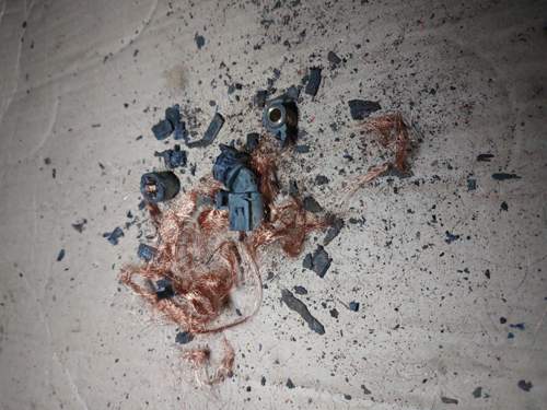

Heute den ABS- Sensor vorne rechts bei meinem Variant ausgetauscht.
Man, was für eine nervige Arbeit, den nach 22 Jahren absolut bombenfest sitzenden Sensor da herauszubekommen. 😠 Kältespray im mehrfachen Wechsel mit Rostlöser brachte auch nichts. Er ging nur in kleinsten Brocken da raus, hat echt lange gedauert. 🙄 Aber irgendwann war er dann draußen.
Nach dem Reinigen des Aufnahmelochs habe ich den neuen Bosch- Sensor mit einem kleinen bisschen Silikonfett dort eingesetzt. Vielleicht gammelt der dann nicht wieder so extrem fest.
20240105
Mit einem alten Lötkolben kann man den Sensor gut heraus schmoren.
Dann zerbröselt der Sensor nicht so.
Servus!
Ja, da muss es wirklich elegantere Vorgehensweisen geben als diese Ochsentour mit den ganz kleinen Bröseln. 😁
Wie geht man denn bei der Lötkolbenmethode vor? Bearbeitet man damit direkt den Kunststoff des Sensors? Man könnte ja auch das Metall um die Aufnahmebohrung herum erwärmen. Damit dadurch indirekt dann der Kunststoff weich wird und der Sensor sich rausziehen lässt. Aber dafür wird die Wärme eines Lötkolbens schätzungsweise wohl nicht ausreichen.
Ich bohre die immer raus alles andere dauert mir zu lange
Das Metall drum herum würde ich nicht heiß machen, da sonst das Radlager Schaden nehmen könnte.
Mit dem alten Lötkolben habe ich den Kundststoff weggeschmort. Natürlich versaut man sich damit den Lötkolben, daher habe ich so ein olles Modell von Parkside genommen. Mein guter Lötkolben kommt da nicht zum Einsatz.

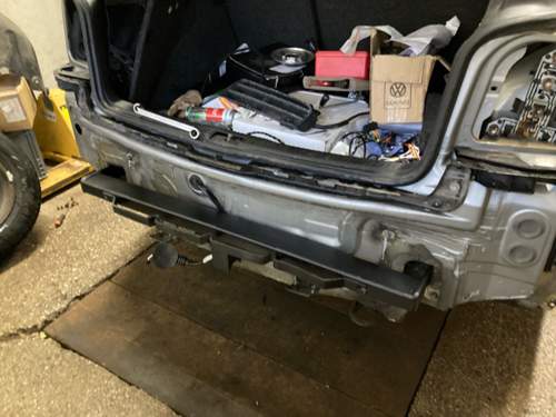

Ich habe gestern und heute meine günstig erstandene originale AHK (abnehmbar von ORIS) eingebaut. Letzte Woche habe ich sie entrostet, grundiert und neu lackiert. Der Einbau ist eigentlich beim Golf 4 eine recht angenehme Arbeit. Nur sind mir beide Schrauben hinten unten vom Heckansatz abgerissen, die muss ich mal bei Gelegenheit ausbohren und erneuern. Den Strom habe ich mit dem mitgelieferten Stecker bequem am Kabel der Kofferraumsteckdose abgenommen.
Dann gab es noch eine gute gebrauchte Rückleuchte rechts, da die alte oben einen Sprung hatte und somit Wasser hineingelangte. Weiters waren beide Dichtungen bei einer Prägung eingerissen, weshalb beide Dichtungen erneuert wurden.
Letzte Woche gab es noch neue Bremsen hinten (alles von Bosch) sowie den linken Sattel (TRW), da er nach fast 8 Jahren wieder leicht hängte. Nun ist bis auf den rechten Sattel die ganze Hinterradbremse nagelneu. Weiters wurde hinten noch entlüftet.
