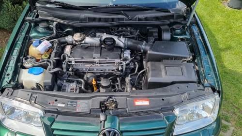

Ich fahr den Bora (den ich 2001 neu bestellt habe) seit letztem Jahr nur noch im Sommer bei schönem Wetter. Auch ich habe dieses Jahr den Zahnriemen incl Wapu und Spanndämpfer beim ASZ nach ca 7.5 Jahren und 78k km wechseln lassen. Letztes Jahr kam das Fahrwerk vorn einmal neu mit Sachs Ersatzteilen. Nun fährt er sich wieder schön knackig und leicht sportiv.
Die leicht leckende Tandempumpe hab ich selbst erneuert.
Sonst ist momentan alles ok, Hohlräume konserviere ich jedes Jahr mit Fluid Film etwas nach, somit sollte mich auch der Heckklappenrost verschonen. Dazu am besten vorsorglich die Anschlagpuffer in der Klappe rausdrehen und dahinter die Hohlräume schön dick einsprühen. Habe aber schon eine Ersatzklappe (günstig geschossen, allerdings in der falschen Farbe) auf Lager liegen. Gegen Ende der Saison gibts noch einen Service mit Bremsflüssigkeitswechsel, danach gehts abgedeckt wieder in die Garage in den Winterschlaf.

Der Wagen hat 214k km Gesamt und vor 78k km wurde der Zahnriemen das letzte Mal gewechselt.
Mit der Tandempumpe ist es eigentlich selbsterklärend, nur kostet das Teil bei VW freche 500€.
Deshalb hab ich eine Bosch incl dem passenden Elring Dichtsatz bei einem Onlineshop bestellt, ca 178€.
Die Nummern wären hier BOSCH F 009 D02 799 und ELRING 876.661
Du musst seitlich 4 Schrauben rausdrehen, die die Pumpe mit dem Motorblock verbinden, das ist recht fummelig. Am besten hat man dafür einen flexiblen Bithalter.
Ansonsten hab ich mich an diese Anleitung von einem Passat B6 / G5 gehalten, das ist fast baugleich: https://www.motor-talk.de/.../...m-1-9-tdi-bkc-getauscht-t7261176.html

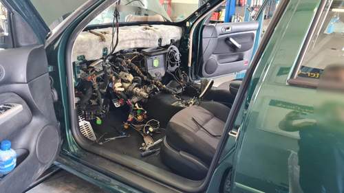

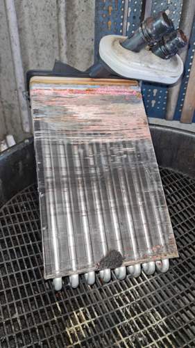

Der Wärmetauscher für den Innenraum hatte nach 24 Jahren keine Lust mehr. Bei der Gelegenheit auch die Klappen der Climatronic neu bezogen und von den letzten jämmerlichen alten Stoffresten befreit 🙂

Ach du Sch... was eine Arbeit...
@ferrari2k schrieb am 22. Juni 2023 um 22:01:32 Uhr:
Einmal alles raus 😁
Gibts für die Anschlüsse am Klimakasten eigentlich nochmal ne separate Steckverbindung so dass man das an einer zentralen Stelle trennen kann?
Krasse Arbeit.
Man kann über neuere Modelle schimpfen wie man möchte. Aber einige Dinge wurden tatsächlcih verbessert (beim Golf 7 / Seat Leon):
- der Wärmetauscher lässt sich mit wenig Aufwand tauschen
- die Radlager sind eine Einheit, und lässt sich über 3 Schrauben sehr einfach ersetzen
- an dem Verdampfer der Klimaanlage kommt man zum Desinfizieren super über ein Wartungsröhrchen heran
Man muss ja auch mal positive Entwicklungen hervorheben. 🙂
@ferrari2k schrieb am 22. Juni 2023 um 22:18:11 Uhr:
Tatsächlich kann ich es nicht sagen, in dem Moment wo alles raus kam war ich nicht dabei 🙁
