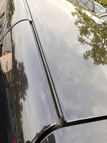

Gestern entdeckt, aber ich weiß noch nicht so recht, unter welcher Bezeichnung ich Ersatz finde – kann jemand helfen? Wie nennt man dieses fehlende kurze Gummiteil?
Tempimage23usc7
Dachleiste, Dichtung
https://shop.ahw-shop.de/...i-tuerdichtung-abdeckleiste-gummi-dichtung
