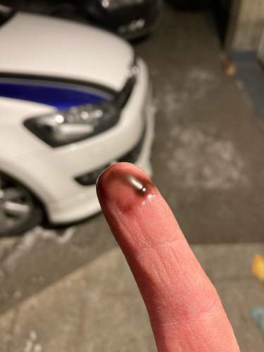

Momentan läuft es bei meinem Golf TDI PD leider nicht. Seit ein paar Tagen beginnt er, nachdem der Motor warm wird, blau zu rauchen - hauptsächlich im Stand und beim Anfahren sowie Beschleunigen. Wird auch mehr je länger man ihn im Leerlauf laufen lässt.
Nun habe ich nach dem Öl geschaut und gesehen, dass der Ölstand deutlich über max ist. Ölwechsel ist gerade erst 2.000km her, da habe ich jedoch nicht ganz voll aufgefüllt. Ein paar Tropfen Öl auf den Finger und ich bin der Meinung, dass Diesel im Öl ist. Fiel mir bei den letzten 2 Ölwechsel innerhalb der letzten 10.000km nie etwas auf, da war der Ölstand immer konstant. das kann demnach noch nicht allzu lange so sein.
Jetzt muss ich die genaue Ursache noch suchen, doch wir tippen sehr stark auf die Tandempumpe. Denn die PDE wurden vor 13.000km im Zuge der Revision erneuert. Werde also morgen eine neue von Bosch besorgen sowie nochmals 4 Sätze Dichtungen für die PDE und dazugehörige Kleinteile besorgen. Natürlich auch einen neuen Turbolader.
Leider, da erneuert man so viel am Motor aber auf den Gedanken, die Pumpe zu prüfen oder gleich auch zu erneuern kam ich nicht. Nun wird halt als Folge dessen der Turbolader gestorben sein, welcher auch erst 13.000km alt ist - es ist zudem sehr viel Öl in den Ladeluftleitungen.
Ärgerlich, aber wäre sicherlich durchaus vermeidbar gewesen. 🙁 Das wird mir eine Lehre sein.
Im Nachhinein merke ich noch an: „Never touch a running system“ hat durchaus seine Berechtigung. Hätte ich doch den 90PS TDI VP drinnen lassen, bis auf die defekte LiMa und einen abgeflogenen Schlauch am Turbo noch nie Probleme. Aber ich wollte ja unbedingt PD fahren…
