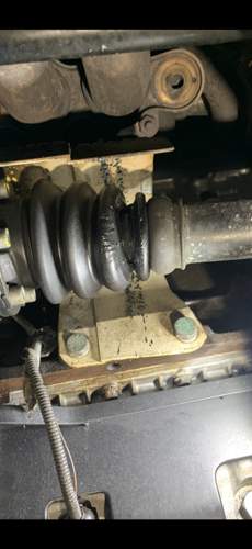

Dann habe ich meinem Golf gestern nen Ölwechsel spendiert, dabei ist mir aufgefallen, dass die Manschette der Antriebswelle kaputt ist. Glücklicherweise früh bemerkt, aber 2 Tage vorm Urlaub trotzdem doof. Jetzt muss das Auto in die Werkstatt.
Antriebswelle rechts
