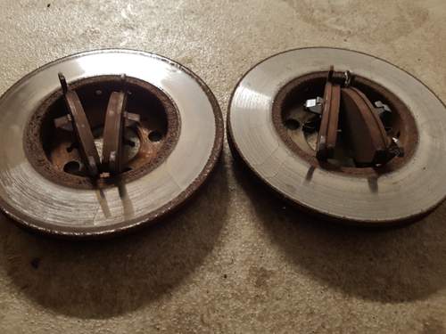

Hier ein Foto von den alten Teilen! Die Scheiben sehen schon einwenig mitgenommen aus aber die Beläge hatten noch einiges an Substanz wobei an einer Seite ein Belag deutlich stärker abgenutzt wurde als der andere ... Warum auch immer!

Hattest du ein vibrierendes Lenkrad beim bremsen ?
@MM.MM schrieb am 4. Juli 2022 um 19:17:17 Uhr:
die Beläge auf der Seite gegenüber dem Bremszylinder sind immer stärker abgenutzt, weil die den Sattel weg/freidrücken müssen

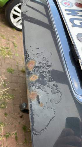

Bei meinem dicken hab ich nun beide Schweller und einige Achsteile mit Brunox epoxy versiegelt.
Die Schweller in Wagenfarbe Lackiert und den Rest mit U-Schutz weiter behandelt.
Außerdem kam der rechte Kotflügel neu, dessen Passgenauigkeit mich so sehr überzeugt hat das ich nun auch den linken auch Nochmal austausche.
Links war ein VanWezel verbaut, der hat überhaupt nicht gepasst.
Der neue rechte ist von irgendeinem Polnischen Hersteller, der passt wie ein Originalteil.
Jetzt ist nur noch die Heckklappe dran, dann ist der Rost endlich vorerst weg…
das Bild zeigt eine normal benutzte Bremse. Sollte das Tragbild der Bremsscheiben auf der nicht fotografierten Seite ähnlichen Zustand haben wie auf dem Bild, so war die Bremsanlage bezüglich ihres Verschleißzustandes und Zustandes noch nicht austauschwürdig: Bestimmt wären (je nach Fahrweise und Einsatzzweck) - also normaler Fahrweise ohne Anhängerbetrieb und/oder Fahrens im Gebirge - noch ca. 10000km möglich gewesen.
Einen etwas stärker abgenutzten Bremsbelag sollte man nicht mit "Warum auch immer!" abtun.
Man sollte nach dessen Ursache forschen. Oft ist es nur ein festsitzender Bremsbelag oder ein "unterfettetes" Schiebestück, was schwergängig ist - also alles Dinge, die einfachst reparabel sind.
Es kann aber beispielsweise auch eine Staubmanschette für den Kolben des Bremssattels defekt sein und auf dem Kolben hat sich schon Korrosion gebildet, so daß dieser bei Rücknahme der Bremsbetätigung nicht ausreichend einfahrt und somit ein Bremsbelag immer ein wenig mehr anliegt als er soll und somit stärker verschleißt.
Ich schreibe dies, weil es doof wäre, wenn der beispielhaft genannte Mangel vorhanden ist und nicht beseitigt wird: Sowas repariert sich von selbst - Nein: es wird schlimmer! Mit Pech ist bei der "neuen Bremse" nach 10000km wieder der gleiche Bremsbelag wesentlicher stärker abgenutzt und vielleicht noch die Bremsscheibe aufgrund dauerhafter Überhitzung nicht mehr nutzbar.
Ich halte es folgendermaßen: Hege ich einen Anfangsverdacht der Funktion der Bremssättel, so erneuere ich sie im Rahmen des Verbaus von neuen Bremsscheibe und Belägen und erneure dann auch gleich die Bremsschläuche.

@325iii schrieb am 4. Juli 2022 um 19:19:47 Uhr:
Hallo ja das hatte ich wobei ich weiss nicht mehr ob es jetzt ganz weg ist! Ich glaube die Rechte Scheibe hatte unwucht weil beim Bremsen auf der Autobahn das Lenkrad flatterte und beim Bremsen aus 30kmh kam so ein ruckeln des gesamten Autos. Wenn ich den rechten Reifen bei aufgebocktem Auto durchgedreht habe dann schleifte die Bremse immer an einer Stelle also es war definitiv ne Art Welle in der Scheibe!
Woher erkennst du das am Bild oder hast du meinen anderen Thread gelesen!

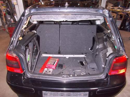

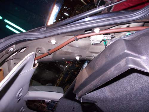

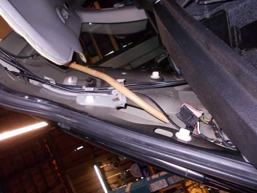

Um zum Thema zurückzukommen: Am Wochenende habe ich es endlich geschafft, die gebrauchte Heckklappe einzubauen. Da ich den Heckklappenkabelbaum nutzen wollte, war dessen Einbau doch etwas umfangreicher.
Es mussten die Verkleidungen der C-Säulen entfernt werden und noch andere Dinge, wo man keine Fehler machen darf.
Ich denke dieses Alles halbwegs schadensfrei hinbekommen zu haben.
Neben dessen Bilder muß sich keiner die weiteren Bilder anschauen!
Es finden sich neben erneuerten Bremsscheiben mit Belägen neue Bremsstaubbleche, neue Bremssättel mit neuen Bremsschläuchen und hinten natürlich auch neue Handbremsseile mit neuen "Rohren".
Hat man so oder so ähnlich jeglichen Inspektions- und Reparaturstau beseitigt, muß man nur noch das Auto ein wenig putzen und erhält ein mit Patina behaftetes, technisch einwandfreies Fahrzeug, was aber auch optisch aussen und innen überzeugen kann.
