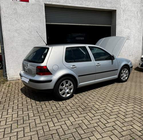

Gestern habe ich einen Klimaservice machen lassen. Da ich in den Dokumenten der Vorbesitzer nichts gefunden hatte, wollte ich dies lieber einmal checken lassen. Zum Glück, von den knapp 785ml (sind es glaube ich) waren noch um die 320ml an Kühlflüssigkeit drin. Ich denke, dass die Vorbesitzer sich darum keine Gedanken gemacht hatten.
Demnächst sind die Zündkerzen und der Benzinfilter dran. Das mache ich aber selber. Lackierte Leisten habe ich ebenfalls noch rumliegen. Die warten auch nur auf ihre Montage. Leider muss man dazu aber die Stoßstangen abnehmen.

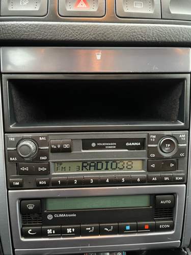

Vergangene Woche hatte ich dann noch den kompletten Radioschacht ausgetauscht. Verbaut hatte die einfache Version, wollte jedoch die im Alu Design. Dies hatte ich zufällig günstig auf einer Kleinanzeigenseite geschossen. Macht schon was her. Das man dazu den ganzen Schacht tauschen muss war mir vorher jedoch unklar. 😁

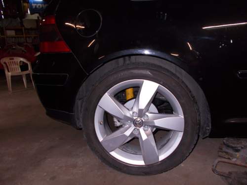

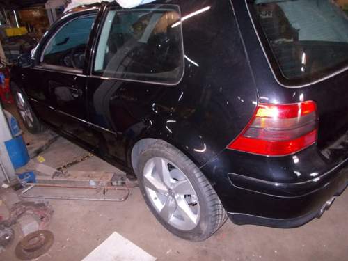

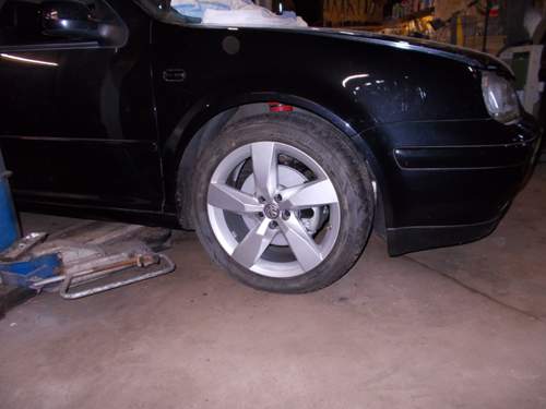

nicht heute sondern am Wochenende steht der Golf das erste mal auf den T-Cross-Felgen mit Höherlegung des H&R Monotube Fahrwerks!
Für die Nutzung als "Winterersatzauto" ist jegliche unnütze Tieferlegung sinnfrei.
Nebeneffekt dabei: Keiner wird auf dem "ersten Blick" noch dem "zweiten Blick" sehen, daß es sich um einen Golf 4 handelt, der doch Leistung hat.
Nebenbei wird er ein perfekter "Wolf im Schafsfell" werden!

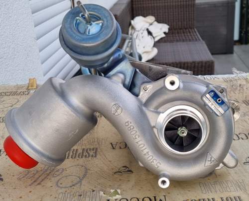

Was ich "heute" für meinen 4rer getan habe? nichts. Die letzten 3 Wochen?
Neuer Borg Warner Turbo + Dichtsatz selber Marke
Grund: vor 3 Wochen auf dem Weg zum Wörthersee hat es mir die Kühlmittelkühlung am Turbo "zerfetzt". Das Wasser kam raus wie ein Wasserfall.
Davor gab es jedes Wochenende mind. 12 Stunden Autopflege, um danach 125km vor dem Ziel auf einer Tankstelle mich abschleppen zu lassen. Naja, wenigstens hat jedem dort den Golf gefallen 😁
Am Mittwoch also genau 3 Wochen nach der Panne habe ich ihn wieder abgeholt und natürlich wieder ne Pflege verpasst.
Nun ist auch das Problem vom Überdruck im Kühlsystem beseitigt. Verstehe die Verbindung zwar nicht aber ok.
