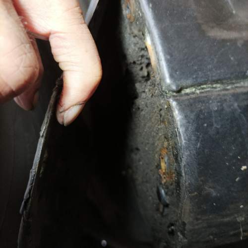

Habe Mal den Dreck beim Kotflügel rausgeholt was ja eher weniger Leute machen,und schwups rostet der unten wech.lg micha
Img-20220522
Img-20220522
Oh ja, das hab ich auch beim A3 letzte Woche gemacht. Ein ganzer Eimer voll Erde auf beiden Seiten gewesen! Hätt ich so auch nicht erwartet

Das stimmt heftig was da drinn steckt

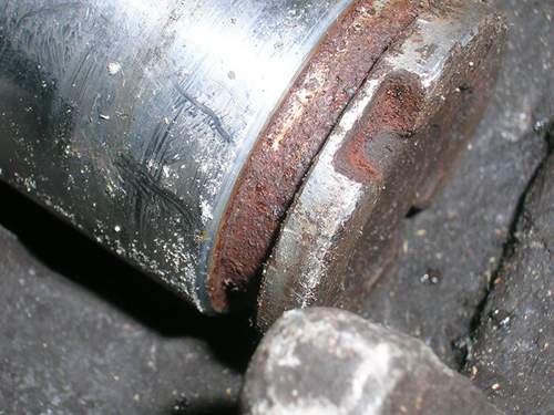

Zwar nicht heute, sondern paar Wochen her, wollte ich die hinteren Bremsscheiben mit Belägen ersetzen.
Schon beim Abbau des ersten Bremssattels ließ sich dieser nur mit hohem Kraftaufwand zurückdrehen und dessen Manschette lag in Falten.
Ich habe dann abgebrochen und alle Bremssättel - auch vorne - neu bestellt mitsamt neuen Schläuchen und Schiebestücken, ... .
Ich will den Wagen schon etwas länger fahren (mindestens 10 Jahre - nach oben offen) und bezüglich der Radbremse mit dessen Übertragungsteilen auf "Neuzustand" setzen!
Nehme an Du weißt schon, dass man drückt UND dreht gell?
Damit die Manschette sich dabei nicht verdreht sprüh ich immer etwas Silikonspray hin und bewege den Bremszylinder dann vorerst hin und zurück, bis die Manschette nicht mehr festbappt.
Aber neue Sättel kosten ja auch kein Vermögen und geben ein gutes Gefühl.
Was sind Schiebestücke?
mit "Schiebestücken" meint der vermutlich die Führungen. und nach 23 Jahren hab ich auch den rechten Sattel hinten ausgetauscht, mit Rost geht da selbst mit Werkzeug und Silikon nicht mehr viel zum Drehen 😁
