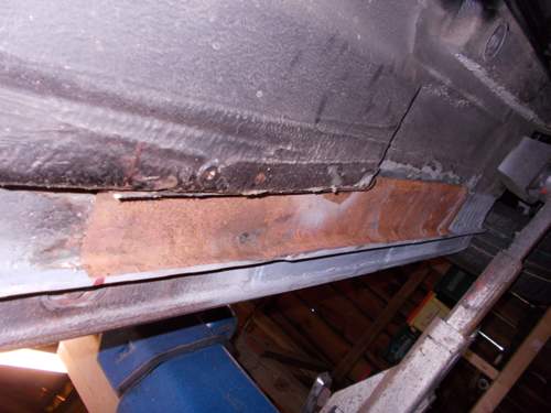

hatte die letzten Tage das "mitgekaufte" noch nicht geschweißte Rostloch am hinteren linken Schwelle fertiggeschweißt - die restlichen Schweller waren schon umfangreich vom Vorbesitzer geschweißt.
Nach Entfernen der Gummistopfen linksseitig und der vermeindlichen oberflächlichen Rostentfernung mittels Flex mit Drahtbürstenaufsatz ergab sich größerer Korrosionsschaden - knapp 80cm lang.
Heute früh habe ich die Reparatur in Angriff genommen. Also als erstes ein Blech anfertigen: zuschneiden, abkanten, .... , bis es past. Dann habe ich noch die originalen Bohrungen gestanzt.
Und die überlappenden Flächen für´s Schweißen metallrein geschliffen.
Für´s Schweißen wollte ich kein Schutzgasschweißgerät verwenden, sondern mein Punktschweißgerät, welches mir mein Nachbar mal mitbrachte, da es weggeschmissen werden sollte.
Ausprobiert hatte ich schon beim vorherigen vermeindlich letzten Loch des Golfs.
Vorteil solch eines Schweißgeräts ist die nur punktuell einwirkende Wärmezufuhr und das quasi Null Nacharbeit wie Schweißpunkte schleifen nötig ist. Nachteil: die zu verschweißenden Bleche müssen wirklich dicht zusammenliegen, weshalb dann auch die Bleche sehr gut zu fertigen sind.
Spezieller Nachteil des verwendeten Geräts: Nach spätestens 20 Schweißpunkten muß man es abkühlen lassen, da sonst der Griff beginnt zu schmelzen.
Aber das Ergebnis überzeugt!!!
