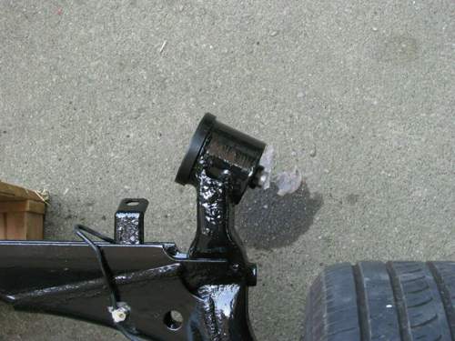

Na dann fange gleich mal mit ein paar Kleinigkeiten an, die ich in den letzten Tagen für unseren 16 Jahre alten Golf 4 getan habe:
Winterreifen aufgezogen, Frostschutz aufgefüllt, Winterfest gemacht, Zündkerzen gewechselt,
Rostschutzöl (Owatrol Öl) gepinselt.
LG Holger

Markus, mal Fragen eines Dummies:
1. Die PU-Lager haben ja wohl im Vergleich zu Gummi nur eine geringe Eigendämpfung. Übertragen sich dadurch nicht Vibrationen (z.B. rauer Asphalt) auf die Karosserie?
2. Wenn ich es richtig verstehe, gleiten die in der Lageraufnahme beim Einfedern, im Gegensatz zur Torsion beim Original.
Wie ist das mit der schlechten Oberfläche einer 300.000 km alten Aufnahmebuchse vereinbar? Wird da Schmiermittel eingebracht? Sind die irgendwie gedichtet, oder wie wird das Eindringen von Salz und Schmutz langfristig verhindert?
Will nicht dumm sterben :-)
Gruß Armin
Armin:
Die Buchsen sind unempfindlich gegenüber Wasser, Salz usw. Das ist nur ein Spritzgussteil, und in der Mitte ist eine Aluminiumhülse. Beim Einsetzen kommt etwas Silikonfett drauf. Mehr ist das nicht.
Und ja, Du hast recht, die sind viel härter. Deswegen verbaue ich sie nicht in den vorderen Querlenkern, Drehmomentstütze, Motorlager ect. Außerdem brechen die hinteren Lager im Querlenker (60mm) aus PU sowieso weg.
Aber hinten an der Verbundlenkerachse finde ich sie hervorragend.
Denn die Achsaufhängung ist nun durch die härteren Lager präziser und wankt nicht mehr.
Federn tut das Auto weiter hinten wo die Räder sind.
