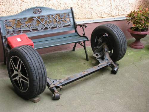

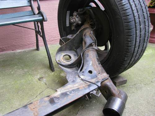

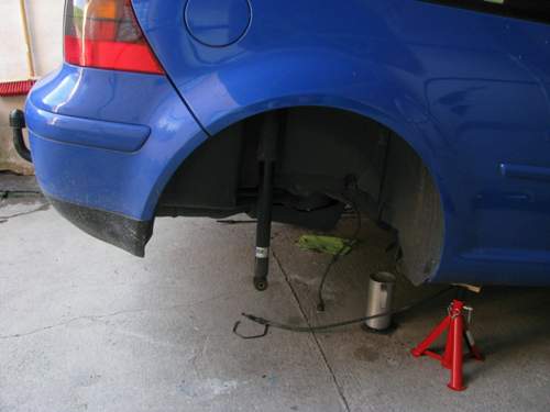

Ich habe heute auch mal angefangen, siehe Bilder.
Anschließend Polyurethan-Buchsen verbaut.
Habe aber die ganze Hinterachse ausgebaut, so lässt sich einfach besser arbeiten (ohne Hebebühne)
Leider habe ich die beiden Bremsleitungen abgerissen, weil die Schraubverbindung schon zu gammelig war. Naja, nun muss noch gebördelt und entlüftet werden.
Da habe ich gleich die Gelegenheit genutzt die Verbundlenkerachse mit Hammerite zu behandeln, ich denke das Ergebnis kann sich sehen lassen.

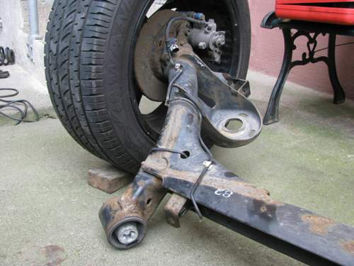

Ausgepresst habe ich sie mit einer 12er Gewindestangen und nen Satz Hülsen und Druckplatten aus dem Werkzeugkoffer mit dem Einpresswerkzeug.
Die letzte Hälfte beim rausdrücken /rausschlagen hat mit diese halbe Hülse (Muffe vom Endschalldämpfer - Bild 6) sehr sehr geholfen! Damit ließ sich dann das letzte Stück wunderbar heraus schlagen.

Danke, Öhm, da gab es ehrlich gesagt garkein Problem, der Bolzen ließ sich zur rechten Seite herausziehen, nur die Radkastenverkleidung etwas bei Seite drücken, und das wars. Ich habe den 55 Liter Diesel-Tank, vielleicht sieht der etwas anders aus als der vom 1.4 Benziner.
Die PU Buchsen ließen sich einfach hineindrücken. Außenmaße: 69,5mm.
Das nächste mal würde ich garnicht erst weiter unter dem Auto herumfummeln und auspressen, sondern sofort ausbauen und dann los legen.

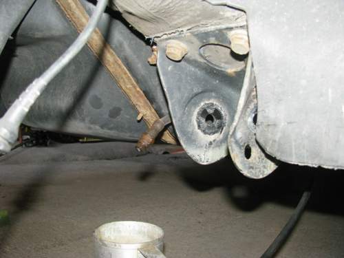

Hmmm, unter der Radkastenverkleidung sitzen bei mir die Muttern. Die Schrauen mussten nach innen raus. Auf der Beifahrerseite also in Richtung Tank und auf der Fahrerseite in Richtung Auspuff. War ab Werk so. Auf der Beifahrerseite ließ sich die Achsschraube jedenfalls nicht ganz herausziehen, ohne den Tank auszubauen oder den Lagerblock zu lösen (hatte letzteres gemacht).
Dann ist von außen den Bolzen zu stecken, die bessere Variante. 😁
Prinzipiell ist es egal von wo er gesteckt wird.
Im Teilekatalag wird er von Haus aus immer, wie bei dir auch, von innen gesteckt.
Siehe hier:
http://www.partscats.info/.../?...
Ich habe eben nochmal nachgeschaut, nach innen geht bei mir der Bolzen auch nicht raus, Tank im Weg.
Wäre er von innen gesteckt gewesen, hätte ich den Bolzen auf halben Wege abgeflext.
Übrigens, das Teil ist sau schwer! Einige Arbeitsschritte sollte man lieber zu Zweit machen. 🙂
Wozu ist überhaupt in der Mitte das Tilgergewicht gut?
Hier sieht man auch nochmal den Tank, da passt der Bolzen wirklich nicht von links hinein.

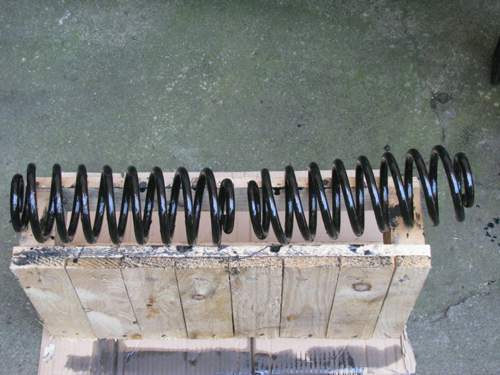

Die Federn hab ich auch noch gleich mit Hammerite behandelt.
