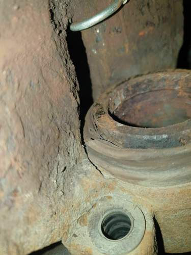

Grad die vorderen Bremssättel mit neuen Dichtungen und Manschetten ausgestattet weil die eine nen ganz kleinen Riss hatte :)
Nachdem letzt die Schwester mit rauchendem Rad heim kam und letztlich der Bremskolben wegen einer defekten Staubmanschette festgegammelt war hab ich es mal nicht länger aufgeschoben. Nicht, dass mir so nen Dreck auch passiert xD

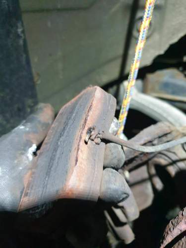

So eine ,, Ka..e" ist meiner Frau auch gerade passiert! Kommt nach Hause und stammelt irgendetwas von qualmendem Hinterrad rechts ... während sie schon mit der Gießkanne unterwegs zum ,, Löschen" ist!
Durch Gammel hatte sich die Handbremse am rechten Hinterrad nicht vollständig gelöst= Bremsscheibe ausgeglüht, Beläge ? ... nicht mehr vorhanden!!!
Also, einmal Bremsanlage Hinterachse komplett neu & dabei schon mal die Radnaben und Lager sowie Schutzbleche auch gleich neu!
Nach 17 Jahren und 330 000Km durften diese Teile dann auch mal verschlissen sein; waren noch die ersten Bremssättel!!!

Das kenne ich. Ich habe es damals auch immer aufgeschoben. Erfolgreich. Konnte durch regelmäßiges Einsprühen mit Kettenfett unter die Staubmanschette das Eindringen von Wasser verhindern.

Mir war es zu riskant da zu experimentieren und hoffen, dass es klappt. Bremssattel-Reparaturkits waren zwei Stück 15€. Da mach ich nicht lang rum^^

Es sei den der Bremskolben hängt bereits wegen Rostschaden. Dann würde das Rad schleifen.
Den Reperaturkit hatte ich herumliegen. Aber leider muss dazu der Kolben raus. Deshalb muss danach wieder das System befüllt und entlüftet werden.

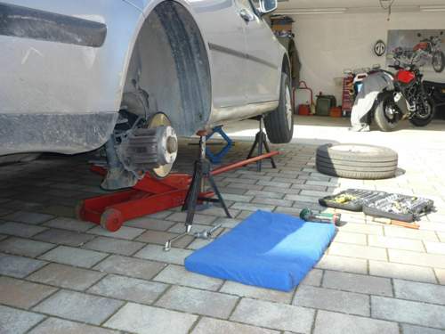

Die Hinterachslager nach der sehr guten Beschreibung von @Flying Kremser !Danke! gewechselt

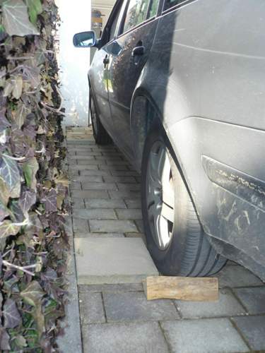

Ergänzungen:
Es reicht, den Wagen auf 44 cm (Schwellerunterkante) anzuheben. Die Räder unbedingt gegen Wegrutschen sichern!
Ich habe nicht das teure Montage-Gleitöl von VW, sondern Silikonöl verwendet. Wichtig: Nicht nur die Aufnahmen der Lager ölen, sondern die Lager selbst, da beim Einpressen das Öl komplett ausgepresst wird!

Wegrutschsicherung
48 cm angehoben
