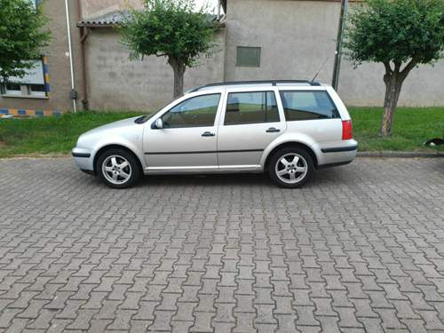

Mein "Alltagsfahrzeug" hat nun doch noch Alufelgen bekommen. Eigentlich wollte ich ihn auf Stahlfelgen stehen lassen aber durch die Leistungssteigerung kam es oft zu Traktionsverlust mit den Winterreifen.
Als nächstes kommt dann die vergammelte Heckklappe dran, der Ersatz steht schon lange im Hof, aber die Heckscheibe muss umgebaut werden.
Dann folgt gleich noch der Versuch die Scheiben tiefschwarz zu tönen.
Mittlerweile fahre ich den Golf viel lieber als den Pampersbomber Alhambra.
