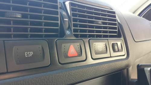

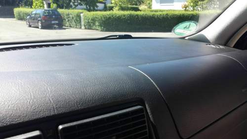

Ich habe heute den Softlack am eingebauten Handschuhfach mit Koch Chemie Green Star und einem Küchenschwamm entfernt. Danach mit Wasser abgespühlt und Handschuhfach und Amaturenbrett mit Top Star behandelt. An der Mittelkonsole (unten im Fußraum) habe ich auch begonnen, doch dann wurds im schwarzen Auto zu warm.
Das Amaturenbrett muss ich demnächst nochmal mit Top Stat behandeln, da das Zeug bei der heißen Oberfläche zu schnell verdampft ist. Die Mittelarmlehne wurde letztens schon "entlackt".
Besonders gut ist der Top Star Effekt an den Schaltern/Tastern zu erkennen. Diese strahlen jetzt wieder in einem schönen Tiefschwarz.
Auch der schon mehrfach gereinigte Fahrertürgriff konnte dadurch wieder aufgewertet werden. Durch das entfernen des Softlacks (darmals mit Backofenreiniger) hatte dieser weiße Stellen und Flecken. 100%ig schwarz wirds da zwar nicht, aber viel besser als vorher.

Schalter/Taster
Amaturenbrett
mh..da hammer heute beide das schöne Wetter ausgenutzt. Ich habe auch eine Innenreinigung durchgeführt+Motorwäsche. Morgen polieren. Dabei ist mir innen auch der "klebrige Lack" am großen Innentürgriff (Kunststoff), am Handschuhfach, und unter der Handbremse aufgefallen. Welcher Spezialist von VW kam denn auf so eine widerliche, idiotische Idee? Ich habe mir dann außen den Lack angeschaut, nach 18 Jahren kaum Rost! (nur leicht die Einstiege). Der 4er ist schon Klasse gebaut. Jeden Cent Wert! Ich sage Danke VW, so ist es möglich noch etwas für den Nachfolger (vielleicht auch ein 4er) zu sparen.

sieht doch aus wie neu! jede andere Meinung geht dann schon eher Richtung Zwang. :-))
P.S.: Dein Nachbar hat auch einen Golf 4, oder ist das der kleine Bruder "Polo"?

Danke 🙂
Fast richtig.
Ist der Golf des Schwiegervaters oder auch hier im Forum als "unser TDI" bekannt. 😁
Lach, Jules444 mir ist das auch sofort aufgefallen mit dem anderen Golf auf dem Bild 🙂
