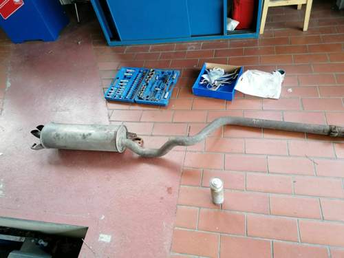

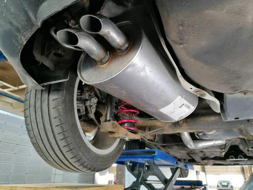

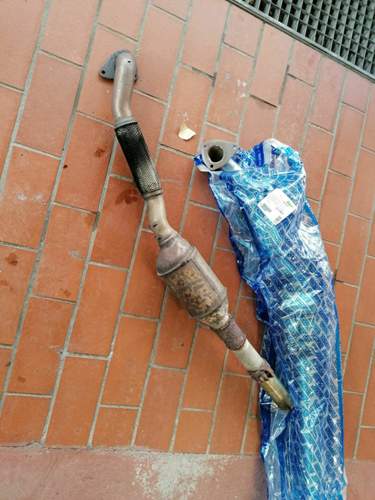

Habe gestern am Golf eine neue Abgasanlage ab Turbo verbaut (Firma Walker). Bin dafür kurzerhand in die Firma auf die Bühne gefahren. Nur leider hatten wir keine Flex oder ähnliches, so musste ich die Stoßdämpfer an der HA lösen und die Achse nach unten drücken, um den ESD samt Mittelrohr herauszufummeln. Das war ne Arbeit. Aber nun ist er drinnen, muss nur noch neue Bolzen besorgen, da mit Aufdrehen der neuen Mutter einer abgerissen ist.
Und letzte Woche gab es noch ein neues Gewindefahrwerk von Vogtland. Die hatten zur Zeit eine Aktion und da mein Fahrwerk sich komisch schwammig anfühlte, schlug ich zu. Und ich muss sagen, es fährt sich wunderbar. Ist aber doch ziemlich hart, aber es fühlt sich alles in allem viel abgestimmter an (als H&R Federn und TA Dämpfer). Jetzt muss ich noch richtig einstellen und Achsvermessung machen
