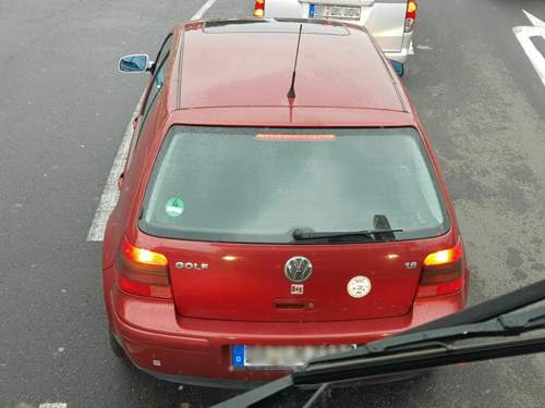

@JulHa
Wer klebte deine Feinstaubplakette (gutlesbar)auf die falsche Seite?😁
Feinstaubplakette
Das war dann wohl die Vorbesitzerin, zudem steht auch noch das alte Kennzeichen drauf 😁

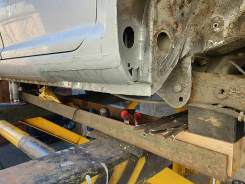

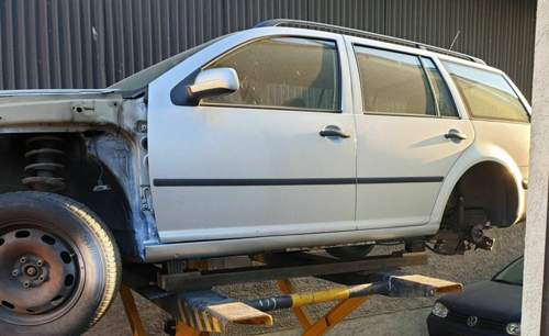

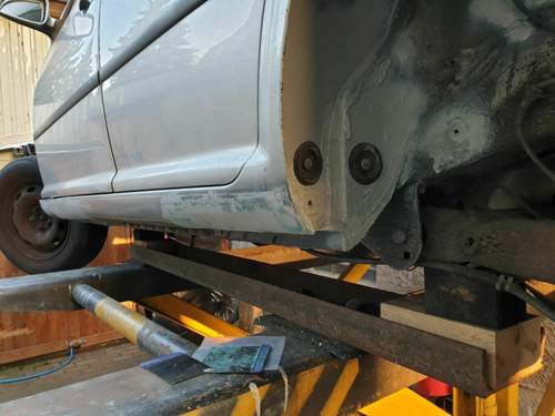

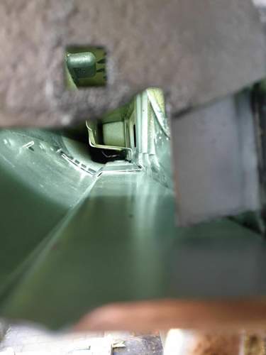

Das schöne Wetter am Wochenende habe ich genutzt um auch hinten den Schweller zu ersetzen.

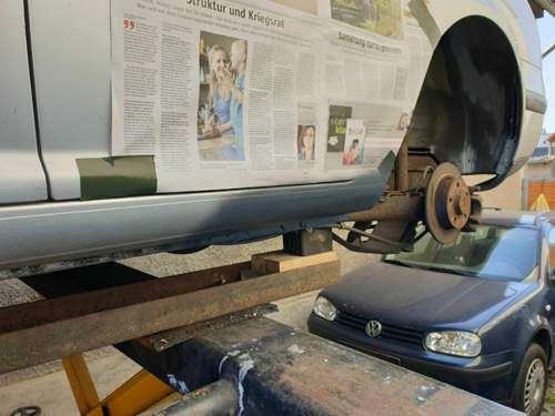

Heute wurde gespachtelt, geschliffen und dann lackiert. Beim spachteln und schleifen hätte ich mir besser mehr Mühe gegeben, denn nachdem ich mich dazu entschlossen hatte keinen Bitumen mehr zu nehmen, sieht man noch ein paar Unebenheiten. Aber damit kann ich leben.
Die Kiste hat mich 500€ gekostet und die Reparatur mit allen Verbrauchsmaterial ca 150€.
Und weil das Wetter noch so schön war, wollte ich gleich noch die Bremsen hinten wechseln und durfte leider feststellen dass das ankerblech links nur noch an den 4 Schrauben der Achse vorhanden war. Die anderen 95% hatten sich in Fe2O3 (Rost) verwandelt und vom Fahrzeug getrennt.
Also das volle Programm mit neuen Radlager, Nabe und Blech für die kommende Woche.
Kosten dann auch nochmal 60€.

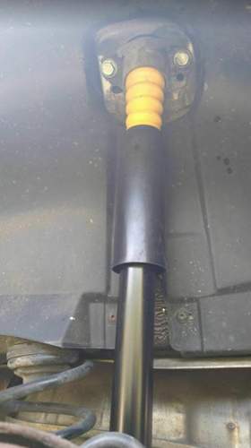

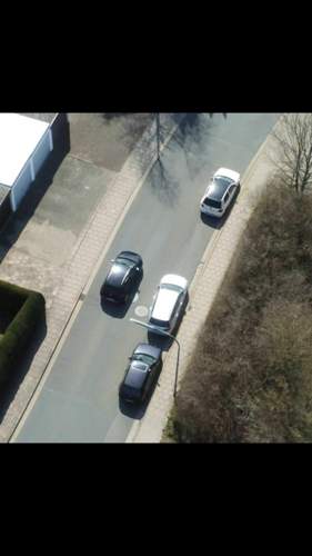

Gestern neue Scheiben und Beläge vorne und hintere Stoßdämpfer erneuert.
Heute bei dem tollen Wetter Stoßdämpfertest und Hobbyausflug in einem.

Mist, dir ist da wohl ein Flugzeug aufs Auto gestützt. 😁
Hab meinen neulich auch von oben angucken wollen. 🙂
Große Bremse vorne? Was hast du für eine Motorisierung?
Ist ein ASZ mit 130PS TDI
FN3 Bremsen

Mach Mal die Schiebedachabläufe fertig, das Panzertape fällt den Drohnenfliegern doch auf 😁

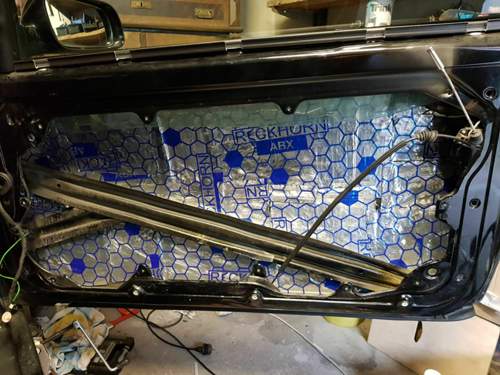

Ich habe heute auf der Beifahrerseite den Radkasten etwas gesaeubert und versucht etwas Rost zu entfernen. Dann hab ich das ganze wieder mit Rostschutzlack gestrichen. Wenn morgen alles trocken ist wird es versiegelt.
Ausserdem habe ich die Beifahrertur mit Alubutyl und Daemmmatten gedaemmt und einen Lautsprecher eingebaut.
Und die Radkasten Abdeckung habe ich mal komplett entfernt und in der Dusche sauber gemacht.
