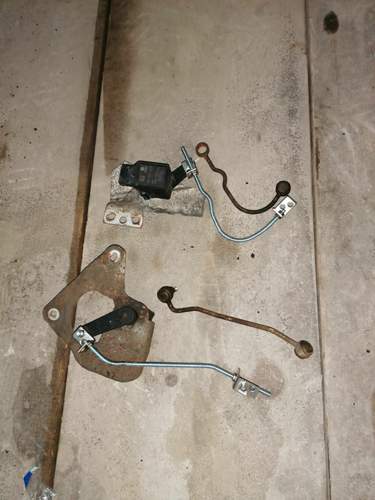

Da ich nicht 100€ für neue Gestänge der ALWR investieren wollte hab ich mir mit Winkeln, Schrauben, Muttern und Scheiben vom Baumarkt selber was gebastelt. Kostet nur einen Bruchteil und müsste genauso funktionieren. Am Wochenende wird eingebaut und funktioniert. Durch die Gewindestange kann man das Teil so einstellen wie man es braucht.
Neue Brenner von Osram und die SRA sind auch da, somit wird am Wochenende hoffentlich eingebaut und probiert.
Gute Idee.
Richte die Stangen dann so aus, dass die Sensoren exakt in der Mitte des Arbeitsbereiches liegen. Das Auto muss waagerecht auf dem Boden stehen, dann müssen die Sensoren am besten 2,5V ausgeben.
Denn min. und max. liegen bei 0,5V und 4,5V.

Sehr gut, danke für die Info, hilft mir gleich auch, ich werde das gleiche machen müssen weil meine Halter für 4Motion sind, Mal gucken ob zumindest der vordere passt...

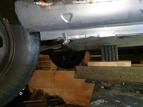

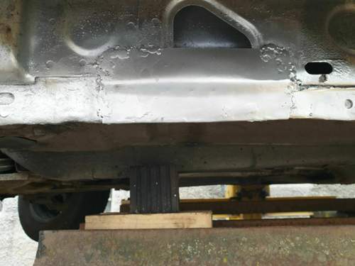

Ich habe heute den durchrosteten Schweller rausgeschnitten und musste auch ein Stück von der Falzkante richten und versteifen. Scheinbar hatte der vorherige Besitzer die Bühne zu weit hinten angesetzt.
Morgen kommt das neue Schwellerblech dran.

Gestern war das Wetter zu stürmisch und nass, also musste ich pausieren.
Dafür habe ich heute nach der Arbeit schon mal das Reparaturblech angepasst.
Die Bleche von kfzteile24 sind recht mies geformt, zumindest das linke Blech.
Hersteller scheint irgendetwas mit black somaca zu sein.
Mal schauen wie es morgen mit dem Wind aussieht, sonst braucht man gar nicht erst ans Schweißen denken.
