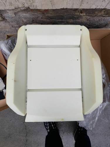

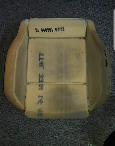

Ich hatte durch Zufall bei ebay ein Highline Sitzpolster gefunden und gekauft (18 Euro inkl. Sitzbezug den ich nicht brauche) . Mein Sitze sind noch top bis auf das Fahrsitzpolster.
Zwar hab ich auf diesem letztens erst eine Sitzheizmatte montiert aber mit ein bisschen Fummelarbeit an einem verregneten Wochenende sollte man das wieder abbekommen.
