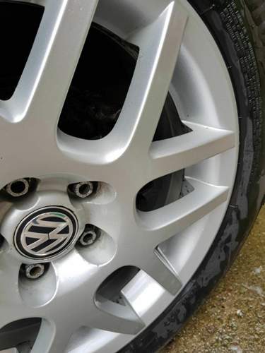

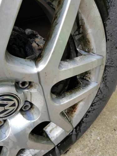

Die Bilder sagen glaube ich genug, oder?... 😠🙄
Dämmung
Dämmung 2
Nass und Schimmel

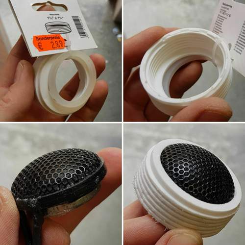

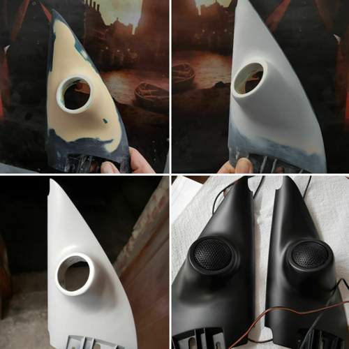

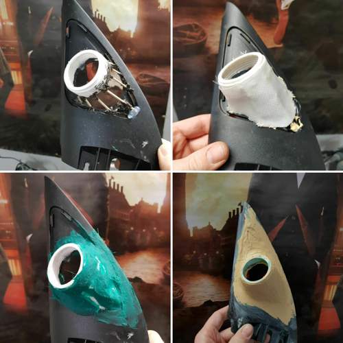

Ich habe heute mal weiter an den neuen Lautsprechern gebastelt. Und zwar habe ich mir aus der Baumarktsanitärabteilung etwas gekauft woraus ich Aufnahmen fuer die beiden neuen Hochtoener basteln kann. Die sollen dann auf das Spiegeldreieck kommen und mehr Richtung Fahrer ausgerichtet werden. Ein bisschen schleifen und der Hochtoener hat gepasst.
Im Zuge dessen habe ich bei ebay ein paar gebrauchte Spiegeldreiecke gekauft und habe nun schon drei verschiedene original Golf 4 Hochtoener.
Der in der Mitte ist der aus meinem Golf.
Img-20200212
Img-20200212

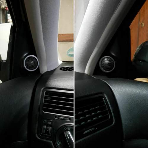

Ich habe übers Wochenende die Spiegeldreiecke bearbeitet und die neuen Hochtoener ausgerichtet und eingebaut. Klingt mit der Ausrichtung schonmal besser.
Img-20200217
Img-20200217
Img-20200217
