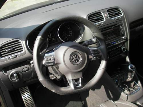

@JulHa schrieb am 25. Januar 2020 um 18:26:43 Uhr:
Mal testweise ein anderes Lenkrad drin ;)
Chapeau :) geht nicht-gibt´s nicht :p
Aber meins...ist es nicht...weder das original Golf IV 4-Speichen-MuFuLe,
noch die Neuen mit Mn. zu vielen Knöpfen.
Imgp3646
@voller75 schrieb am 25. Jan. 2020 um 19:44:39 Uhr:
Chapeau ? geht nicht-gibt´s nicht ??
Was ist daran so besonders?
Ausser das es illegal ist?
Altes Lenkrad weg neues drauf, das kann jeder der keine 2 linke Hände hat.
@zonki101 schrieb am 26. Januar 2020 um 11:43:53 Uhr:
Ist doch Geschmacksache. Außerdem kommt es darauf an, ob einige der Knöpfe und Tasten funktionieren. Soll Leute geben, die mit dem Lenkradtasten auch etwas bedienen.
Wie sieht denn das dann mit Versicherungsschutz etc. aus?
Ich mein, das ist doch ein Eingriff in Airbag etc., ist das dann nicht Erlöschen der Betriebserlaubnis?
Da funktioniert gar nichts, wie denn auch?
Und ja die BE erlischt.
Grundsätzlich ist es möglich die Tasten zu verwenden. Plug and Play ist das natürlich nicht.
Wird ein Lenkrad aus welchem Grund auch immer komplett mit Airbag umgebaut, ist es natürlich möglich den besagten Airbag zu nutzen.
Soviel zum Technischen. Das Juristische sollte jeder für sich selbst klären. Wir sind ja kein Jura Forum.
Und damit das noch gesagt wird: Wer keine Ahnung/Fachwissen/Erlaubnis hat, Finger weg von Airbag, etc.
@JulHa schrieb am 26. Jan. 2020 um 22:56:00 Uhr:
Das glaubst auch nur du.
Denkst du Ernsthaft das ein Airbag aus einen Golf 8 mit deinem Airbagsteuergerät bzw. dem restlichen System kompatibel ist?
Mal davon abgesehen das irgendwelche Basteleien an selbigen Kabelbäumen kein Prüfingenieur abnimmt.
Was soll nicht funktionieren?
Ein Airbag zündet durch Spannung einen Gasgenerator.
Sofern dieser einstufig, wie im Golf 4 ist, kann das ASG vom Golf 4 das handeln.
Oder auch: 12 Volt an Zünder: Gas wird generiert
Früher wie heute. Zur Golf 5/6 Generation zweistufig.
Kabelbäume bastelt man nicht, man konstruiert sie neu. Ahnung wie erwähnt vorrausgesetzt.
Woher weißt du das sowas funktioniert?
Und trotzdem wird dir das niemand eintragen.
Oder denkst du ein Prüfer halt sein Kopf für solche Basteleien hin?
Du bist ganz schön naiv.
@zonki101 schrieb am 26. Jan. 2020 um 23:19:23 Uhr:
Da widerspreche ich dir doch garnicht.
Achso... nachträglich editiert...
Woher ich das weiß: selbst angeeignetes Wissen der letzten Jahre. Kann natürlich gerne angezweifelt werden.
Wieso macht mich das naiv? Ach warte, ignorier die Frage, denn ich glaube du würdest alles beanstanden, was ich dazu schreibe.
Selbst die großen Autohersteller basteln, bis es passt.
Wer dort Einblick hat, stellt fest, dass sich so mancher Hobbyschrauber mehr Gedanken macht.
Die haben aber die Möglichkeit es zu testen und einen Funktionsnachweis zu bringen.
Nicht nachträglich sondern während du geantwortet hast.
Ich sag auch nicht das du keine Ahnung davon hast, aber es bleibt eine Bastelei die lebensgefährlich ist.
@axr
Richtig auch die basteln, der Unterschied ist, sie können probieren ob es funktioniert, wie du selber erkannt hast und sie bekommen eine Zulassung dafür, die bekommst du nicht, ausser du gibst jede Menge Geld dafür aus.
