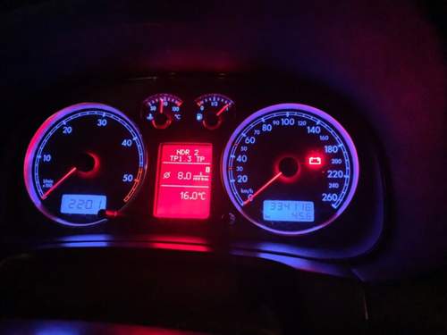

@DerNico97 soviel Glück hatte ich leider nicht. Ich hab das Glas von einem Passt Tacho und einem Golf Tacho entfernt und beide sind gebrochen. Ich hab den Rand mit einem Foen erwärmt und trotz Vorsicht sind beide kaputt gegangen. Einen Golf 4 Tacho habe ich jetzt noch wo ich es versuchen kann. Aber wenn es nicht klappt waere das auch nicht so schlimm.
An den langen enden wars schon ab, die Ränder haben sich mit Gefühl ablösen lassen, hab die Scheibe dann geputzt und poliert und mit patafix wieder eingeklebt.
Anbei noch ein Bild mit heilem Display bei Nacht, einmal von weiter weg mit dem MFL und einmal etwas näher dran.
Die Nadeln stecken nicht vollständig drauf, dadurch glimmt es um den Rand herum ein wenig, das find ich optisch sehr ansprechend.
Ohja dass ist sehr schoen. Das werde ich vielleicht bei meinen Nadeln auch machen. Ich mag die R32 bzw die Passat Tachoscheiben vom Design her am liebsten und haette die auch gerne. Leider habe ich bis jetzt aber nur Passatscheiben mit mph/kmh Anzeige gefunden bei der die Skalierung meinem Tacho entspricht (130 auf 12Uhr). Da ich keine 200 Euro fuer neue Tachoscheiben ausgeben will. Werde ich entweder nur die Temp. / Spritanzeige und den DZM im R32 Design machen und fuer die Geschwindigkeit meine alte Tachoscheiben nehmen oder ich nehme eben eine mit mph /kmh Anzeige. Aber das ist mir ehrlich gesagt zu riskant. Ich könnte mich vielleicht daran gewöhnen aber fährt jemand anderes mein Auto dann wwaeromir das zu heikel.

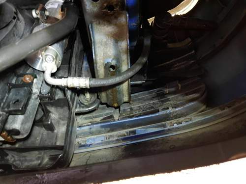

Heute 2.Anlauf beim 🙂 meine Klimaanlage zu heilen
Also wurde die ganze Prozedur heute wiederholt und zusätzlich die Niederdruchleitung
zw. Trockner und Verdampfer erneuert.
Hierfür musste alles hinterm Kotflügel:
großer Waschwassertank,Servohyd.öl,Tickerbox,Ausgleichsbehälter ausgebaut-oder zumindest
gelöst werden, da diese Leitung genau darunter verläuft.
Obwohl ich mir ein passendes Originalteil lt. Erwin besorgt hatte,
war dort ein geänderter Unterdrucksensor montiert--> dieser hatte 4Pins anstelle 2.
Zum Glück konnte ich meinen Alten umsetzen und weiterverwenden.
Ärgerlich, das das Neuteil erheblich nachgebogen werden musste.
Aber immerhin...die Anlage ist anscheinend dicht 🙂....und ich ein paar Euros ärmer...hmpf
Nierdruckleitung undicht
Golf IV Niederdruckleitung
Golf IV Trockner Patrone

Glückwunsch!
, mir hat damals der tausch des Klimakondensators schon gereicht, allerdings beim Polo 9n 1.9 tdi.
war auch alles andere als ein Spaß
