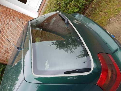

Gesten mal schnell die Heckscheibe nach @das-markus Methode abgedichtet. Geplant ist eine neue Heckklappe. Bis dahin muss das genügen. Und es regnet schon wieder... Bisher aber alles dicht 🙂

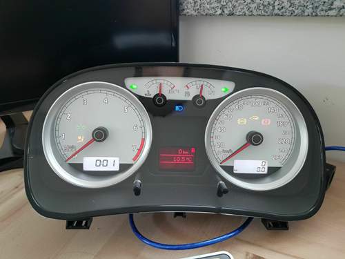

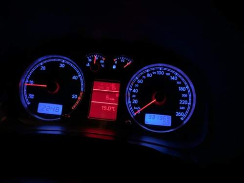

Das gemischte Tachoscheiben Design gefällt mir. Hast du eventuell ein Bild wie es eingebaut mit Beleuchtung aussieht?
Ich bastel auch gerade an einem neuen Tacho herum.
Jap hab ich @Root83
Da aber noch mit dem alten Display.

Hätte auch noch einen brasilianischen Golf 4 Tacho abzugeben. Neu.
@JulHa ich will Tachoringe vom Passt einbauen, auch oben bei der Temperatur und Spritanzeige (d. H. Tacho zersaegen und neu zusammensetzen.)
Wenn ich es dabei nicht schaffe das Tachoglas bruchfrei zu entfernen, will ich versuchen Gläser in die Tachoringe zu bekommen. Ist eine Menge Bastelarbeit fuer herbstliches Wetter 😉

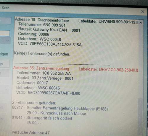

Da ich jetzt auch endlich VCDS Besitzerin bin habe ich heute meine Drosselklappe und das AGR angelernt, nachdem ich sie letzte Woche gereinigt hatte.
Ich habe auch einen komplett Fehlerscan gemacht.
Die zwei Fehler wurden mir angezeigt. Ich weiss nicht ob das was mit meiner Jom FFB zu tun hat.

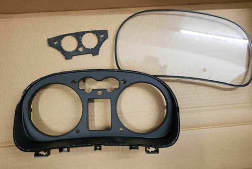

Mein Tachoglas is mir quasi entgegen gekommen wie ich’s Tacho demontiert hab.
@DerNico97 soviel Glück hatte ich leider nicht. Ich hab das Glas von einem Passt Tacho und einem Golf Tacho entfernt und beide sind gebrochen. Ich hab den Rand mit einem Foen erwärmt und trotz Vorsicht sind beide kaputt gegangen. Einen Golf 4 Tacho habe ich jetzt noch wo ich es versuchen kann. Aber wenn es nicht klappt waere das auch nicht so schlimm.
Die Operation ist geglückt, das Glas ist ab und intakt. Als nächstes wird die Temp. / Spritanzeige vom Passattacho eingearbeitet.

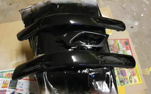

Ausserdem habe ich heute die hinteren Zierleisten lackiert. Mein Bruder wollte ein kleines Teil des Armaturenbretts seines Corsas schwarz lackiert haben. Und weil es Verschwendung von 2K Klarlack waere fuer sie ein Miniteil, kamen die Leisten noch dazu. Fuer Spruedosenarbeit bin ich ganz zufrieden.
