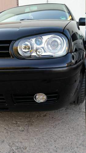

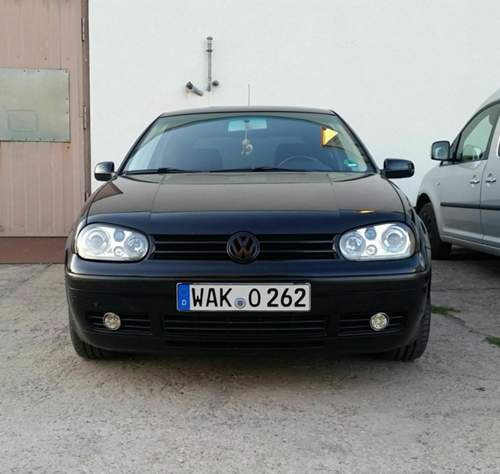

Ich habe bei meinem Golf heute ein LED Tagfahrlicht eingebaut.
Es ist eine rundes 70mm Design welches ich in die Grillblenden, der billig NSW die man bei Ebay fuer ein Paar Euro bekommt, eingebaut habe.
Ich habe sie verschraubt so das man das TFL wieder ausbauen kann falls es mal kaputt geht.

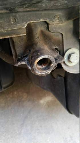

Geht sich bei dir auf der rechten Seite mit dem Abschlepphakengewinde aus? Bei meinen billig-neblern musste ich den blechhalter von der Linse wegflexen damit der reingeht
@Munu33 schrieb am 11. August 2018 um 23:57:39 Uhr:
Ich müsste eine Ecke aus dem Abschlepphakengewinde heraussaegen (ich denke Abschleppen geht immer noch).Und auch ein Stueck aus der Blende.
Aber nichtmal die Original Gitterblende hat ordentlich in den Stoßfänger gepasst wegen des Abschlepphakengewindes.
Und ich denke ich haette auch mit teureren NSW oder dem TFL von Hella an dieser Stelle Problem bekommen und das sie nicht Plug and Play gepasst haette.
