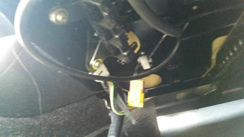

Nach fünf Tagen Standzeit fand es unser 1.6er toll mit einer Fehlerleuchte "Hallo zu sagen".
Also ausgelesen... Fahrersitzairbag.
Fehler gespeichert, gelöscht, Fehler wieder da...
Zwei Muttern am Fahrersitz gelöst, Sitz hochgeklappt und gewundert, warum der Stecker nicht in der Halterung klemmt und wo die zweite Verriegelung geblieben ist. Schuld an beidem ist wohl der Vorvorbesitzer.
Der hat auch den nicht defekten Beifahrersitzairbag durch einen Widerstand ersetzt, welchen ich vor 1,5 Jahren bei der Vorbesitzerin schon entfernt habe und durch den originalen funktionsfähigen Airbag "ersetzt" habe. Zum Glück hat er den drin gelassen. Defekt war da wohl nur der Stecker. Welchen er am Fahrzeugkabelbaum und am Airbag selbst abgeschnitten hat. Die Airbagleitungen lagen somit frei auf dem Kunststoffteppich.Statische Elektrizität lässt grüßen. So ein Depp....
Den Fahrerstecker hat er wohl auch mal zerlegt und dabei zerstört. Ich habe diesen dann mal gereinigt und gegen selbsständiges Lösen gesichert, ein neuer kommt bald.
Der Fehler wechselte zu "sporadisch" und blieb nach dem Löschen weg, die Leuchte somit aus.
Den Sitz habe ich wieder festgeschraubt (nein wirklich? 😮) und die Muttern mit Schraubensicherung drauf gedreht. Toll, wenn diese an der Spitze der Tube verklumpt ist und auf einmal dann doch raus kommt. 😁

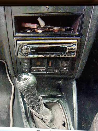

Gestern lief auf VOX Suche Rostlaube biete Schrotthaufen
Und da wurde eine abgerockte 1.4er Möhre zum Weiterverkauf gepimpt...
nur dieses Bedienteil der Climatronic im Bild fand ich außergewöhnlich...

Audi?
Und auch interessant, der Schaltsack, ähhh das Schaltloch.

Ich bleib dabei, alles Fake und die Tante hat null Plan von Autos ... eine von Deutschlands besten Autoverkäuferinnen, ja, nee is schon klar 😁.
Lt. dieser komischen Quartett-Karte, die die Fahrzeugdaten listet, war es kein 1.4er. Es war ein 82 PS Diesel 😁😁😁, auch wenn ein 1.4 16V unter der Haube steckte.
